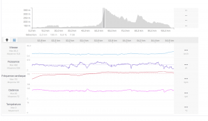

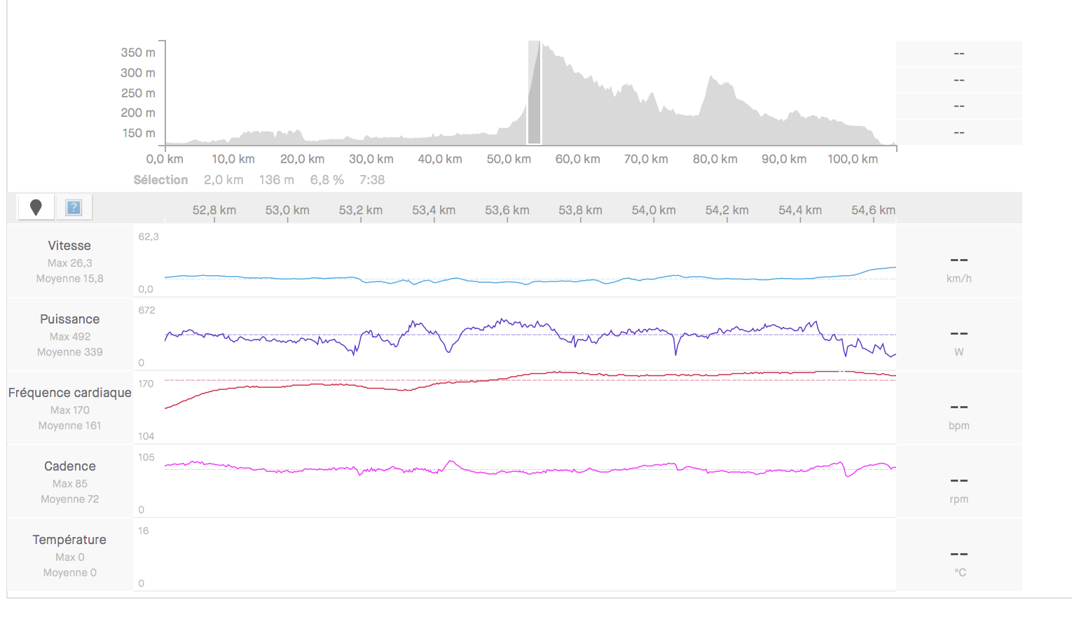

Messagede LewOlive » Mer 23 Déc 2020 17:42
rickyfirst a écrit:Les éléments interpellants sont :
- en intérieur, il n'a pas de dérive pendant certaines périodes de temps
- en extérieur, il y a un comportement aléatoire inquiétant
Pour l'extérieur je n'ai pas observé d'anomalies comme lui. J'ai fait de la montagne cet été et jamais je me suis retrouvé sur des incohérences telles que décrites ici.
Pour déceler une petite anomalie, on ne peut le faire qu'en comparant avec un autre capteur au cours de la même sortie.
Pour déceler une grosse anomalie, une puissance qui passerait à zéro alors qu'on est à 300W, pas besoin d'un capteur secondaire: une bosse régulière et pentue suffit.
Par exemple j'ai mis en PJ une section de 7mn à 7%, sans anomalie, sur mon Inspider, dans des conditions difficiles de neige fondante. Les baisses très temporaires vers 170W sont dues à la traversée du village ou à des changements de vitesse ou baisse de rythme.
HS: ceux qui me connaissent peuvent consulter mes data sur Strava/groupe Veloptimal.

Messagede Erikerac » Jeu 24 Déc 2020 14:39
Merci Oliver, j’installe donc ça sur mon garmin !
