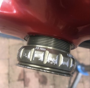

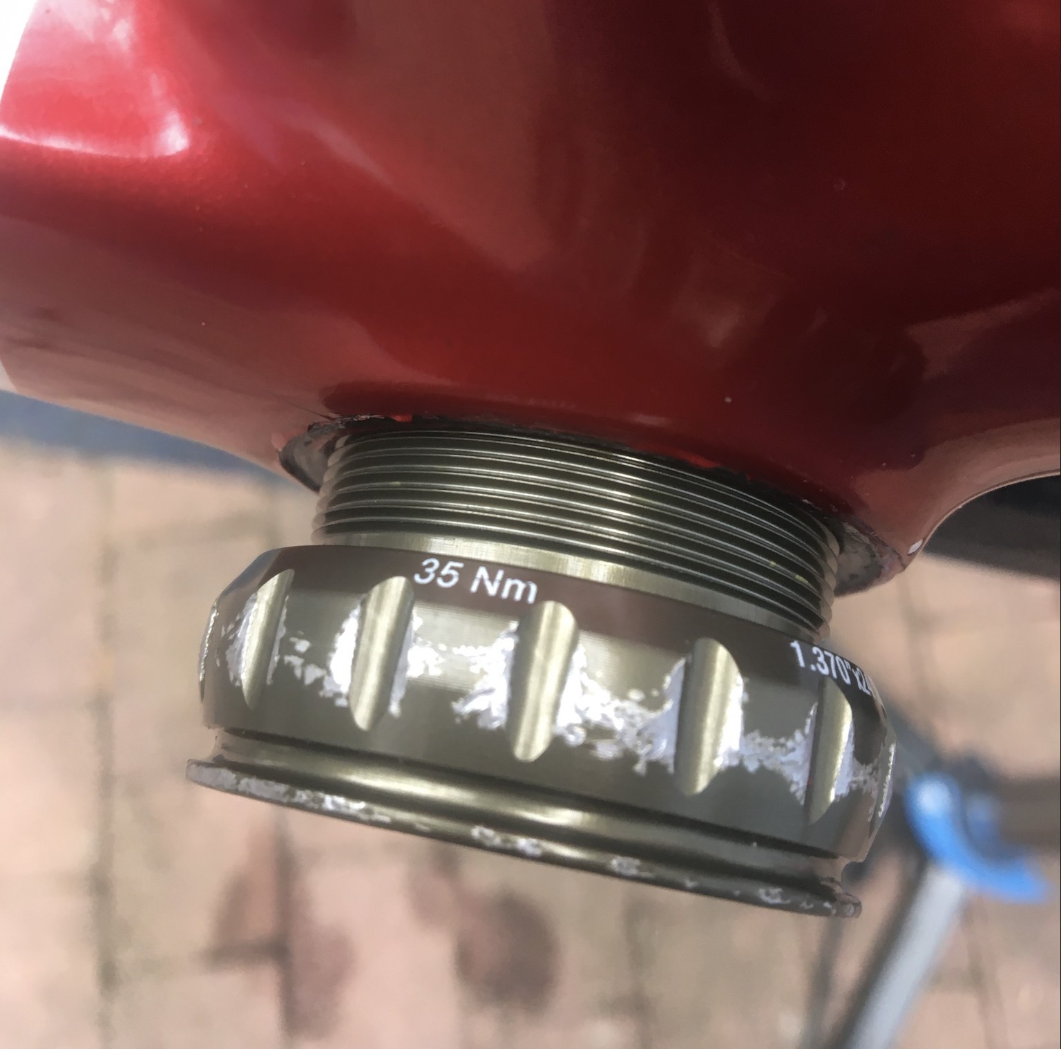

Messagede JulienCampa » Mar 28 Juin 2022 22:53
olivier91 a écrit:Franchement, ça ne parait pas normal de forcer comme un âne sur des cuvettes filetées -même montées au frein filet (elle le sont toutes, d'ailleurs...)- que ce soit au démontage, ou au remontage.
Ton filetage de BDP doit être niqué depuis un moment.
j'ai pu enclencher les cuvettes à la main et faire quelques tours (voir photo ci-dessous)... mais ensuite j'ai du prendre l'outil et une clé pour les emboiter car avec le frein filet, impossible de visser à la main...
Le couple de blocage au niveau du cadre a bien déclenché vers les 33 Nm (couple ma clé dynamo)... donc, normalement, rien n'est foiré ...
Mais voir un filetage avec des filets pas complètement creusés, même si sur cette partie je pense que la cuvette n'est pas visser, ou des restes de peintures.... ça me fait chier...

En parlant PRESS FIT : mon pote debarque hier soir dans ma cour et me dit : "il est encore cassé ton Sarto ?" :lol: ... bref, je lui expose le pb ... et il me dit qu'il est content avec son Press Fit car il n'a rien eu à faire depuis 5 ans ... il a jamais fais d'entretien. Je lui ai juste répondu que le jour où il va commencer à avoir du jeu dans son pédalier, c'est pas juste les cuvettes pour 20 Euros et les roulements pour 100 Euros qu'il devra changer, mais il pourra jeter son cadre à la poubelle car sa BDP sera foiré et que personne ne pourra reprendre le cadre.... depuis que mon Madone a failli mourir à cause de cela, le press fit c'est fini. D'ailleurs toutes les grandes marques reviennent au boitier fileté avec le standard T47.
