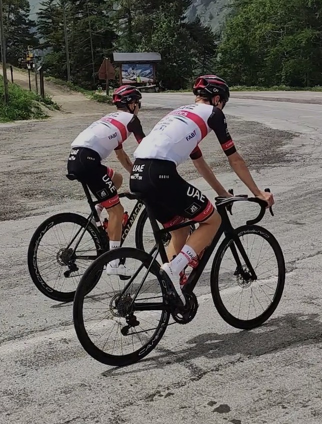

UAE test aussi les roues dans les alpes (vu sur Twitter avec Pogi...)
Et sur la photo avec Pogi, j'ai cru voir un tout nouveau dérailleur arrière ... sans fil ! ... sur son nouveau Colnago V4rs proto ...
On va attendre le dauphiné pour confirmer tout ces nouveaux proto ... :-D

Messagede Arph » Lun 23 Mai 2022 14:46
Tu peux mettre la photo ici ?
Re: Campagnolo : le sujet
Messagede JulienCampa » Lun 23 Mai 2022 16:05
Oui....
JulienCampa
Messages: 3005

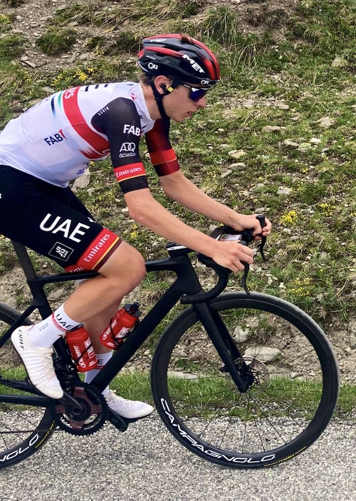

Messagede JulienCampa » Lun 23 Mai 2022 16:07
une autre prise de vue...
JulienCampa
Messages: 3005
Messagede Fireblade07 » Mar 24 Mai 2022 08:41
C'est un prototype de Colnago aéro le cadre?
Messagede Arph » Mar 24 Mai 2022 09:33
Merci Julien. Le cadre a pas l'air très différent de l'actuel, à part peut-être aux jonctions tube diagonal / douille, et tube de selle / haubans.
Les roues semblent à boyaux non ? Il y a comme une ligne clair entre la jante et le pneumatique.

Messagede Fireblade07 » Mar 24 Mai 2022 13:58
Surement un gain de quelques watts... Ils partent de loin avec le VR3 :mrgreen:
A priori, il me semble que j'avais lu (sur Cyclingtips?) qu'ils testaient des versions de roues avec jantes boyaux, toujours pour optimiser le poids.
Messagede JulienCampa » Mar 24 Mai 2022 16:14
Pour l'instant version 2 way fit ...
