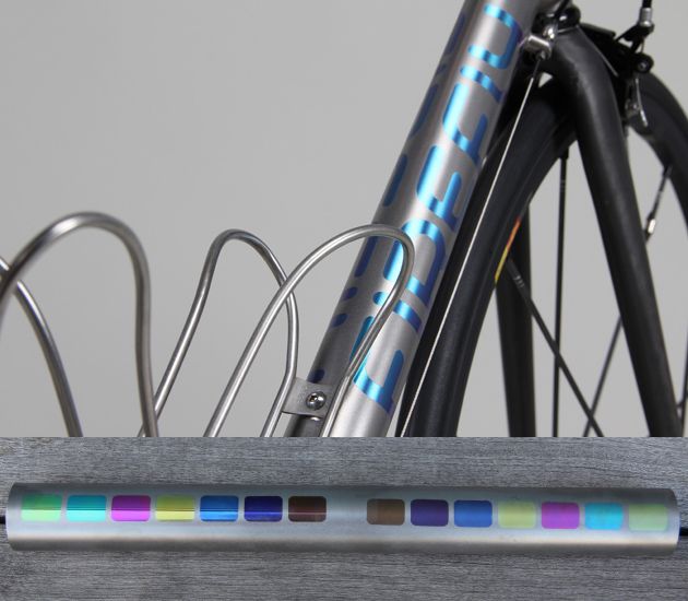

Klarf a écrit:L'anodisation du titane donne des couleurs souvent très fade, et toutes les couleurs ne sont pas réalisable. De plus certaines nuances (comme violet) vieillisse mal...
C'est pour ça que je ne vois pas l'anodisation du titane comme une anodisation sur de l'aluminum, où on arrive à des couleur foncé, qui tiennent très bien dans le temps.
Tu avais dans l'idée de faire un dessin avec plusieurs couleurs?
(Un gros papillon qui se pose sur une edelweiss avec la montage en arrière plan ;-) )
Non, mon idée du moment, c'est justement de faire une déco très minimaliste, mais légèrement colorée (2 couleurs max), sans cacher la texture du métal. Le côte "fade" des couleurs me convient donc bien. C'est d'ailleurs pour ca que le titane verni ou peint, je trouve ca un peu dommage. Mais je n'ai pas arrêté mes choix ; je me renseigne sur les finitions possibles.

Je ne suis pas sur que M. Le Vacon soit équipé pour faire des finitions aussi spécifique. Par contre dans le monde du couteau par exemple, il doit être possible de trouver quelqu'un capable de te le faire!

Dans ce genre la l'anodization du titane:

Messagede laCrampe » Mar 26 Juin 2012 06:31
LionelB a écrit:Dans ce genre la l'anodization du titane:
Exactement. Magnifique. Comme beaucoup de firefly.

Je sais, mais je me suis basé sur ce type de réalisation: http://gravure-couteaux.info/anodisation.htmljfklatovsky
en couleur, c'est le bleu qui tient le mieux dans le temps sur le titane.

Belles réalisations !
Ce lien et d'autres résultats de recherche montrent que la mise en oeuvre artisanale du processus d'anodisation du titane est simple et très peu couteuse ( un générateur de tension et quelques consommables ).
La partie la plus délicate semble être la réalisation des masques de sélection des parties à traiter. Je vois 2 pistes : soit ils sont réalisés avec du vernis photosensible, soit ils sont usinés dans des pièces en plastiques autocollants.
M et mme Le Vacon ont se sont certainement penchés sur ce pb de masque pour les finitions de leurs cadres.
