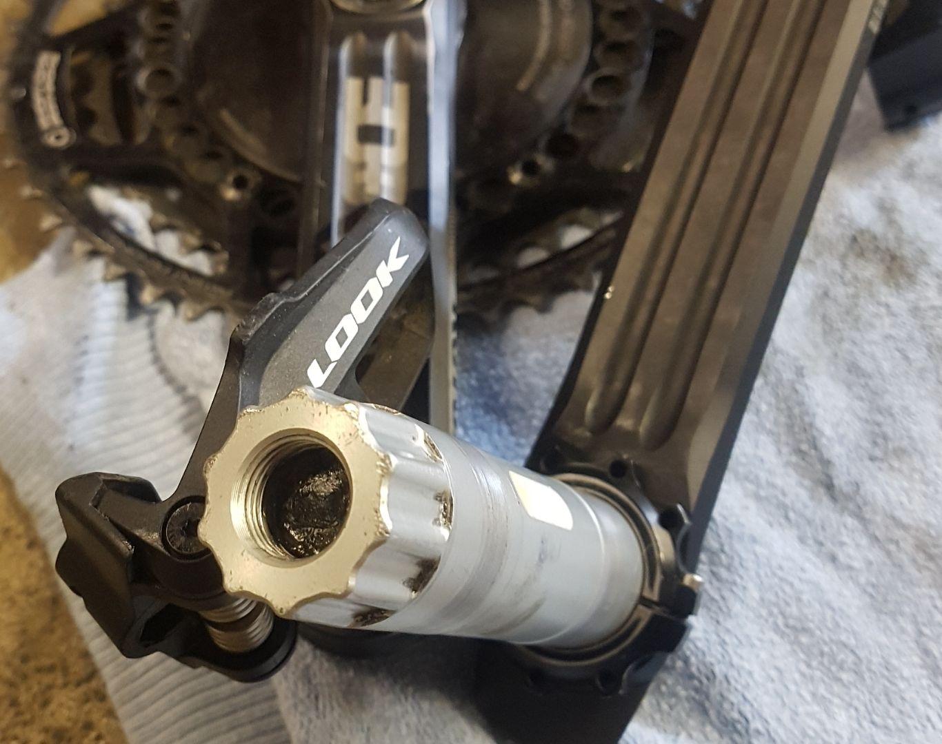

Je possède, pour mon vélo route, un rotor Inpower depuis 2 ans, lors de mon dernier démontage la pastille qui donne accès à la LED verte qui clignote c'est enlevée, je l'ai remise. Depuis mon pédalier se connecte toujours mais il ne me transmet plus d'informations... :roll:
Je précise aussi que j'ai eu du mal à sortir l'axe du boitier et que du taper avec mon maillet caoutchouc assez fort, en fait le scotch aluminium au milieu de l'axe c'était coincé dans mon roulement BB30... Du coup maintenant je n'ai plus de scotch au milieu avec les infos Rotor dessus. Je vous joint 2 photos.
J'espère avoir été clair et merci pour votre aide.
On y voit la pastille au milieu de l'axe et l'axe sans le scotch aluminium

-as tu utilisé les écrous de serrage d'origine pour ton pédalier ? J'ai un client qui a démoli son capteur en utilisant un écrou prévu pour un autre pédalier :(
-le scotch de l'axe a en effet tendance à partir à l'usage. La difficulté de dépose de ce pédalier cache souvent un manque d'entretien des roulements. Il faut démonter régulièrement son pédalier pour procéder au nettoyage de l'axe, du pédalier, des roulements, et refaire un graissage. Sur un pédalier Ultegra, disons que ce type d'entretien est moins pratiqué, car les clients aiment bien se simplifier la vie. Mais sur un capteur de puissance je pense qu'on devrait avoir un entretien plus régulier afin de préserver cet investissement dans le temps.
Voir avec Fred pour un SAV, mais si ça a dépassé les 2 ans, ça n'est pas sous garantie.
Sur mes pédaliers capteurs de puissance Inpower et 2Inpower, je n'ai jamais eu de casse, ils ont toujours fonctionné après 3 ans d'utilisation.

La longueur de ton boîtier de pédalier est de combien ?
J’ai mesuré 70mm en côte extérieur .
Tous les Spé sont compatibles Rotor.
Sur cette photo, tu as des roulements de diamètre interne 30mm. Tu peux donc monter directement un Vegast, Aldhu 3d+, 3d+.. Reste à définir les spacers dont tu as besoin car l'axe Rotor est assez long de manière à être compatible avec presque tous les cadres.
On a des spacers de 0,5mm, mais aussi 2,5mm, 5,5, 8,5mm et 11,5mm.
