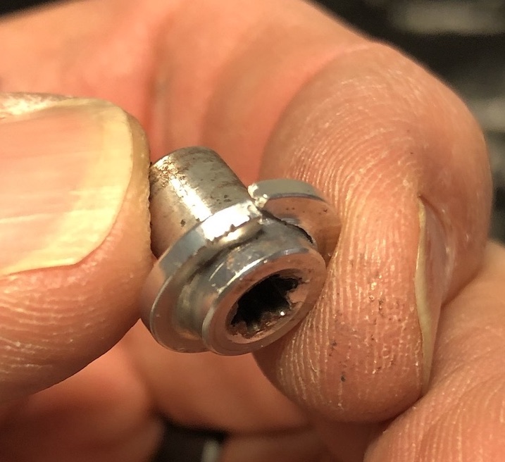

Messagede pasqup01 » Dim 12 Déc 2021 19:58
Amis campistes, votre serviteur, dans toute son habileté manuelle, à ce soir cassé une vis de porte patin... Je voulais juste remonter les roues alu et j'ai un autre jeu de porte patins pour cela - ça va plus vite ainsi.... sauf quand la vis casse :mrgreen:
Bon, c'est vrai, j'aurais du sortir la clef dynamo... la flemme, ça m'apprendra... (en même temps ce porte patin devait bien avoir 20 piges...)
A court terme, je me suis dépanné en piquant une vis sur un autre porte patin.
Par contre, et c'est là que, SVP, je sollicite vos connaissances : pour une vis qui se monte sur des étriers skeleton Campa de groupes 10v, me faut-il les BR-RE041 ou les BR-CE041 ? Je sais que la ref RE veut dire record, mais quelle différence avec les CE ? la forme a l'air idem...
De plus, ces références sont celles actuelles, y a-t-il une différence avec les vis adaptées à mes étriers d'avant 2010 ? Je ne pense pas mais...

Messagede JulienCampa » Dim 12 Déc 2021 21:33
La seule différence entre chorus et record, c'est l'empreinte de la clé... le CH est une clé BTR, le RE une clé TORX .... Après, si le diamètre et le pas de vis sont les mêmes, tu peux monter du CH sur du RE et du RE sur du CH ....
