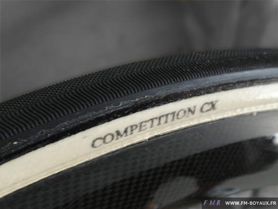

Messagede Laurent Pineau » Lun 6 Juil 2009 15:50
J'ai enfin commandé mes fmb, (competition cx en 22,5mm) pour monter sur mes lw. Pensez vous vraiment idéal de nettoyer l'ancienne colle conti classique au profit de la spécifique jante carbone? :roll:
ps : Le tour en direct sur l'ordi bien pratique depuis le taf! :D

Messagede MIMI 25 » Lun 6 Juil 2009 16:17

Messagede MIMI 25 » Lun 6 Juil 2009 16:51
Laurent Pineau a écrit:J'ai enfin commandé mes fmb, (competition cx en 22,5mm) pour monter sur mes lw. Pensez vous vraiment idéal de nettoyer l'ancienne colle conti classique au profit de la spécifique jante carbone? :roll:
http://www.fm-boyaux.fr/Guppy/articles.php?lng=fr&pg=19

Messagede Laurent Pineau » Lun 6 Juil 2009 17:19
J'espère les avoir fin de semaine, merci pour le vinaigre, je fait ça quand il pleut déjà, avant de baisser la pression du boyau. J'ai eu François Marie au tél et il m'a conforté dans mon choix. Anecdote, on a parlé un peu je lui ai dit que je travaillais dans un office de tourisme, il connait le coin puisqu'il rend visite à un certain Monsieur Dugast :wink:
Laurent
Colle conti carbone ou conti classique au fait? :roll:
Oublie que t'as aucune chance, vas-y fonce, on sait jamais sur un malentendu ça peut marcher!

Messagede Laurent Pineau » Lun 6 Juil 2009 21:28
hidalgo a écrit:
à quel poids ils sortent?merci.
Pour le poids, je sais pas trop, je pèse dès réception et je vous montre ça. Pas spécialement light mais bien "moelleux" :wink: . Pour la course sur chemin (il y a eu une course de ce genre par chez moi il y a quelque temps la Nord charente classique) je serai comme ben'j, conti compet en 22mm pas trop gonflé).
