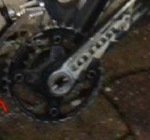

tu peux envoyer une photo du pédalier stp? car sur un 3D+ VTT en 36/22 c'est une étoile triple que tu utilises en double?
je ne connais pas ce boitier FSA, mais cela doit correspondre à ce qu'il te faut

Messagede ascm91 » Mar 29 Mar 2016 14:19
C'est une etoile 4 branches
je met une image de mauvaise qualité en pj, c'est tiré d'une photo de mon velo
En version propre c'est ce pedalier la: http://www.velo-boom.fr/pedalier-rotor-3d-xc2-175mm.html (bouchon rouge remplacé par un noir)
Le mien vient de chez dulight
image completement a l'arrache

En fait j'avais un petit doute, j'avais entendu dire qu'on ne pouvait pas les monter....
Et c'est confirmé, le plateau ext ne passe pas au niveau de la manivelle....

Messagede Lip » Mer 4 Mai 2016 21:56
C'est celui-ci...le Rotor étant circulaire à l'intérieur, il ne passe pas à la manivelle...

Messagede FredVT » Mer 4 Mai 2016 22:43
ok donc apparement il faut le 50 dents OCP3 monoposition
il est complètement ouvert et ajouré derrière la manivelle
http://www.rotorfrance.com/rotor/plateaux/q-rings-plateaux-ovalises/route/qrings/qrings-compact-110
ou modifier ton plateau actuel, au dremel, enlever un peu de matière pour que le plateau passe
pas de soucis pour le petit plateau

si tu l'as deja, en Qrings 52 multiposition, il faudra modifier le plateau

Bon alors pour info, le Q Ring aéro passe sans modif sur l'Hollowgram si...ça passe au poil de c.. mais ça passe !
Et l'intérieur passe l'étoile sans démonter le pédalier.
