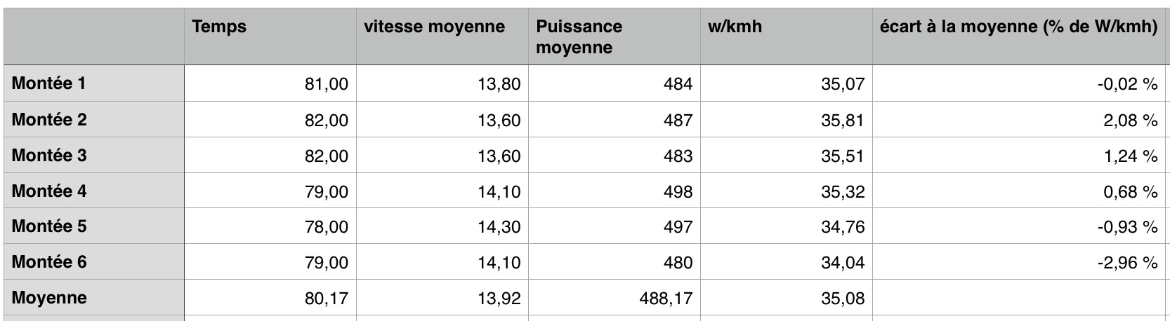

Messagede LewOlive » Ven 5 Fév 2016 21:57
Source: https://www.strava.com/activities/486521596/overview
Je reviens sur le topic pour présenter des chiffres précis sur le Rotor Inpower. Chacun se fera sa propre idée de la précision du capteur, même si le test mériterait sans doute un plus gros échantillonnage (comme celui d'Alban d'ailleurs).
Protocole:
-6 montées d'une bosse de 300m à 12% de moyenne, soit 37m de dénivelé par ascension (39m aux données Google Earth)
-Pour essayer d'avoir des temps proches, j'ai décidé de me fixer sur une puissance ronde de 500W à respecter autant que possible.
-Pédalage assis sur la selle en puissance
-La bosse est située dans les bois, revêtement correct, à l'abris de toutes rafales de plus de 10kmh, ce qui laisse supposer un impact très faible du facteur vent entre chaque montée
-Les montées sont toutes faites dans la même sortie sur un espace temps de 45mn environ, avec le même vélo, le même habillement, la perte de poids liée à la sudation est minime étant donné la température et la courte durée de l'exercice.
-J'ai choisi un départ lancé à faible vitesse plutôt qu'un départ arrêté, car Stava va mieux gérer le top départ.
-Poids du coureur, 81kg, poids du vélo 7,2kg. (données qui ont peu d'importance).
Résultats:
-La puissance moyenne a varié de 480 à 498W sur les 6 montées
-Les temps de montées on varié entre 1'18 et 1'22
-Les vitesses de montées ont varié entre 13,6 et 14,3km/h
Pour chaque km/h il faut développer entre 34,04 et 35,81W
Précision importante, ce calcul est uniquement valable dans ce genre de bosses ultra raides (12%) et abritées du vent, à faible vitesse. Au delà de 20kmh, ce calcul deviendrait approximatif.
La dernière colonne nous donne l'écart à la moyenne, qui va de -2,96 à +2,08% pour les extrêmes.
Personnellement je trouve ces écarts très contenus, sachant que je pense que les prises de temps du GPS sont la donnée la plus imprécise qu'il soit, et qu'il y a fort à parier qu'en prenant les temps avec cellules de chronométrage, la mesure des watts/kmh soit encore plus stable.
Ces mesures ne font que me conforter dans mon idée que j'avais déjà sur les capteurs Inpower, ils sont précis pour toutes les données jusqu'à 150 à 200% de ma PMA, et donc adaptés à des protocoles d'entraînements poussés.

Messagede Kipukipet » Sam 6 Fév 2016 00:06
Bon je ne suis pas scientifique, mais ton test prouve juste que le rotor est peu près fidèle pour reprendre les termes d'un graphique posté si avant. Car tu ne fais comparer des données entre elle, et non par rapport à une valeur " étalon".
Et encore perso je trouve les donnés bien éloigné des 1% de précision annoncé quelque poste plus haut.
Je ne pense pas que le rotor soit mauvais, il faut juste le remettre à sa place, pas encore au niveau d'un srm ou d'un PowerTap.

Messagede LewOlive » Sam 6 Fév 2016 09:05
+1 pour la fidélité, c'est cela qu'un cycliste cherche en priorité. La valeur étalon a une importance très relative pour un amateur, dès lors qu'on cherche à reproduire des puissances.
Sur ces données, on peut dire que la plage de précision est de 3%, mais si j'avais la chance de faire le test sur une bosse plus longue, disons 5mn, et de 10% de moyenne, les écarts liés au GPS seraient nettement réduits.

Messagede Foreant » Sam 6 Fév 2016 11:50
Désolé, je vais être encore désagréable, mais ce test est bien piètre en comparaison de ceux de cyclesetforme :
- bosse trop courte, Alban prend une montée de 10 minutes, sur 1 minute trop d'incertitudes, avec chronometrage manuel, autant qu'avec le GPS, +/- une seconde = +/- 1,5% !!!
- poids supposé constant à chaque fois, Alban se repèse à chaque fois, la sudation et surtout la perte d'eau à l'expiration fait facilement perdre quelques centaines de grammes
- les watts par km/h n'ont pas de sens, même à cette vitesse il y a un impact de l'aéro
- et surtout tu ne compares pas mesure et théorie !!!
Bref, ton test montre au mieux que le capteur testé est reproductible sur la même sortie à +/-2% mais ne prouve rien quand à sa précision (il dit peut-être 20w de trop ou de moins que la réalité) et surtout ne garantit pas que d'une sortie à l'autre les valeurs sont les mêmes.
Si tu veux faire un test fiable compare mesure et valeur théorique, sur une montée plus longue, les exemples de tests ne manquent pas sur internet

Messagede -seb- » Dim 7 Fév 2016 21:42
Le Inpower ne prend-il pas la mesure sur la seule jambe gauche?? (*2)
Si c'est bien le cas, il est précis à 10% près.... :roll:

Messagede FredVT » Dim 7 Fév 2016 22:46
-seb- a écrit:Le Inpower ne prend-il pas la mesure sur la seule jambe gauche?? (*2)
raccourci et conclusion, bcp trop brutal SEB
inpower, une mesure sur 360° de la manivelle gauche oui (que du gauche)
mais les tests internes (oui pas indépendants, oui pas diffusés au public par l'équipe d'ingénieur) couplés avec d'autres power player du marché font que ROTOR annonce une précision 2% (+ et - 1%)
note que tu peux aussi ajuster la balance droite gauche dans le logiciel gratuit ROTOR sur le PC ou MAC

Messagede Kipukipet » Lun 8 Fév 2016 07:16
Clairement pas grand monde ne croit à la précision de +/- 1 % sur le rotor, c'est la précision d'un SRM ! et encore un SRM régulièrement recalibré. A voir les procédures de test interne, mais je suis pas sûr qu'elle soit satisfaisantes.
Encore une fois les produits rotors ne sont pas mauvais, mais il ne faut pas à chaque fois les "survendre".

Messagede FredVT » Lun 8 Fév 2016 08:49
Kipukipet a écrit:Clairement pas grand monde ne croit à la précision de +/- 1 % sur le rotor, c'est la précision d'un SRM ! et encore un SRM régulièrement recalibré. A voir les procédures de test interne, mais je suis pas sûr qu'elle soit satisfaisantes.
comme il est difficile a entendre et croire sans "preuve".. il est également difficile d'entendre du "dénigrement" d'un produit sans éléments autre que "oh impossible de faire mieux que SRM qui est 3 fois plus cher" ou "les tests de développement et conception du produit (dont je ne connais rien) ne doivent pas être satisfaisant" :)
sais tu comment la mesure se fait au niveau de l'axe? l'absence de calibration, pas d'impact de la température, etc
ce n'est pas survendre, juste apporter des éléments où ensuite chacun pourra se faire un avis, sans raccourci ou appriori (difficile je reconnais sans connaitre, ni avoir utilisé le produit) :)

Messagede teamdindon » Lun 8 Fév 2016 09:32
FredVT a écrit:note que tu peux aussi ajuster la balance droite gauche dans le logiciel gratuit ROTOR sur le PC ou MAC
Personnellement, je ne connais pas ma balance gauche/droite.
Je suis même incapable d'affirmer qu'elle reste la même assis et en danseuse, mains en haut du cintre ou sur mon vélo de CLM, à 50% de PMA comme à 300% de PMA, en début de sortie et après 4h de selle, quand je suis frais et après 4 jours de course à étapes, sur mon vélo en extérieur ou sur home-trainer... Intuitivement, j'aurais même tendance à penser le contraire.
