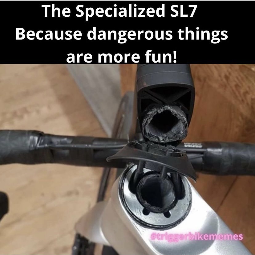

Messagede tarin » Mer 13 Oct 2021 11:59
La photo fait peur quand même !!!!

Messagede Etienne » Mer 13 Oct 2021 12:28
tarin a écrit:La photo fait peur quand même !!!!
Oui, enfin on peut trouver le même genre de photo sur d'autres marques ... l'échantillon n'est pas forcément représentatif, et on ne connaît pas les conditions de la rupture du pivot.
Pour autant, je trouve l'attitude de Spé un peu discutable car si le risque est vraiment là, il est curieux d'avoir pris de le temps de développer ET de produire les pièces avant d'informer les clients :roll: ... vu les délais actuels pour disposer de pièces, ce doit faire un moment qu'ils sont au courant.

Messagede ThierryG » Jeu 14 Oct 2021 10:47
+1
En regardant attentivement la photo, on constate que les fibres du pivot sont arrachées et non cisaillées. L'entretoise a bien morflé également. Probablement le résultat d'un très gros choc externe sur le poste de pilotage. Rien qui corresponde à l'explication dans le lien donné par webjo le 12 octobre : "il y aura désormais également un manchon en acier inoxydable entre la surface extérieure du tube de direction et la bague de compression fendue pour empêcher les arêtes vives de creuser dans le carbone".

Messagede splitwee » Jeu 14 Oct 2021 14:03
Belle analyse, sur une photo de piètre qualité, dont tu ne connais ni le contexte, ni ce qui a été fait dessus, ni le passé de la pièce, ni le couple de serrage de la potence, ni rien en fait... :roll:

Messagede albator83 » Ven 15 Oct 2021 12:44
C'est sûr que le cyclo qui a repris un SL7 d'occasion et ne se tient pas au courant des news matos sur internet/RS (ça doit bien exister ;) ), pour le coup il ne risque pas de revenir au magasin faire changer son expandeur.
Mais peut-on réellement le reprocher à Specialized dans le cadre strict de son rappel (qui s'appuie sur la BDD clients des revendeurs officiels) ? comment pourrait-ils faire pour communiquer aux utilisateurs de cadres de seconde main ?
A moins d'un enregistrement systématique des clients sur leur site web (+ mailing list) + une déclaration de vente en cas d'occasion... là je vois pas.
albator83
Messages: 3888
Localisation: Fontaine (38)
Re: Specialized Tarmac SL7
Messagede Etienne » Ven 15 Oct 2021 13:06
albator83 a écrit:C'est sûr que le cyclo qui a repris un SL7 d'occasion et ne se tient pas au courant des news matos sur internet/RS (ça doit bien exister ;) ), pour le coup il n'est pas au courant.
C'est évident que dans ce cas de figure, ce rappel ne peut pas être effectué facilement mais qui est responsable en cas de problème ... toujours Spé, je pense.
Etienne
Messages: 3052
Messagede albator83 » Ven 15 Oct 2021 13:14
Je le pense aussi ; idem chez les constructeurs auto (ex : rappel de sécurité sur voiture d'occasion).
albator83
Messages: 3888
Messagede Riccolas » Lun 18 Oct 2021 21:16
Hello,
je suis dans l'attente d'infos du vélociste italien sur la possession ou non de la pièce pour la mise à jour des jeux de direction de ses cadres/vélos SL7 en magasin en date du 09.10. Je vous tiendrai informé.
A côté de ça, je voulais savoir si il y a éventuellement d'autres cintres que l'Aerofly2, aéro ou non, qui peuvent être montés sur le SL7 avec sa potence d'origine et l'intégration des câbles ?
Le Roval alpinist ne permet pas le montage avec intégration. Je crois que certaines équipes professionnelles utilisent des périphériques Pro, dont un cintre aero donc.
Est-ce que vous avez d'autres modèles de cintre en tête ?
merci d'avance
