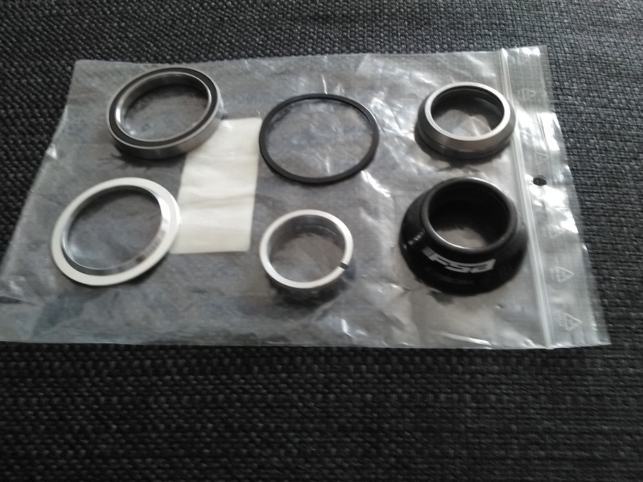

Messagede cedre » Jeu 14 Juin 2018 14:26
Après plusieurs essais et l'achat d'un nouveau jeu de direction que voici :
Je suis en mesure de dire d'ou vient le problème. Il ne s'agit nullement d'un pivot de fourche coupé trop long mais il s’avère le le problème vient de la bague 1"1/2 qui se trouve en dessous qui ne rentre pas comme il vaut dans le roulement inférieur sans y mettre une entretoise dessous la bague fendue.
Le problème avec le nouveau jeu de direction est que cette bague 1"1/2 n'est pas fendu et ne descend pas suffisamment sur le pivot de fourche. J'ai chercher si je pouvais trouver des rondelles pour rehausser l'ancienne bague fendue mais je ne trouve pas. Auriez vous une idée de ou je peux trouver cela ?
Un grand merci aux personnes qui me viennent en aide de façon agréable c'est toujours sympa et je pense qu'un jour ce poste pourra être utile à quelqu'un. L'entraide c'est ça internet aussi.

Re: Jeu de direction impossible à régler
Messagede 1sanglier » Jeu 14 Juin 2018 14:33
Tu peux la fendre avec un coup de scie.
1sanglier
Messages: 2180
Localisation: Val d'oise
Messagede cedre » Jeu 14 Juin 2018 16:03
Le problème si je la fend, c'est que j'ai peur qu'elle ne rentre plus dans le roulement une fois qu'elle se sera écartée.
cedre
Messages: 29
