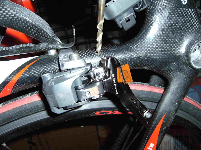

Je commence par la photo la plus impressionnante, le premier perçage du cadre ... ça fait tout drôle ...

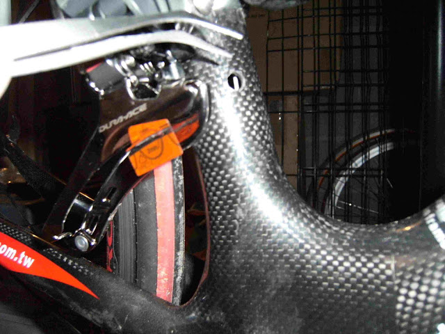

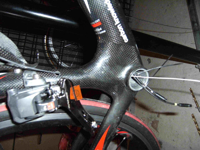

On commence par percer le cadre dans tous les sens :lol:

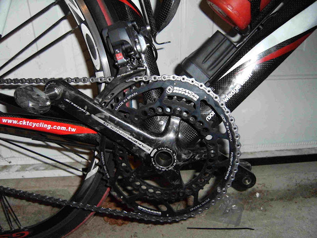

Le boitier de pédalier percé sur le haut pour le câble dérailleur. La galère pour passer un foret dans un si petit espace ...
J'ai également fait un trou vers la poutre diagonale mais on ne le voit pas encore sur la photo

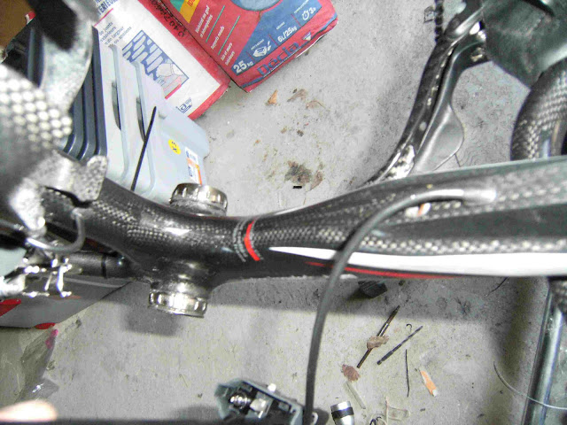

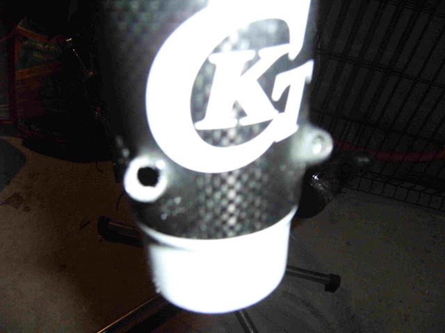

On continue pour le passage du câble batterie entre les trous du porte bidon avant
J'ai choisi de faire passer le câble en provenance des poignées par le trou de la gaine de dérailleur arrière. J'ai fait sauter l'insert fileté alu pour avoir un diamètre suffisant

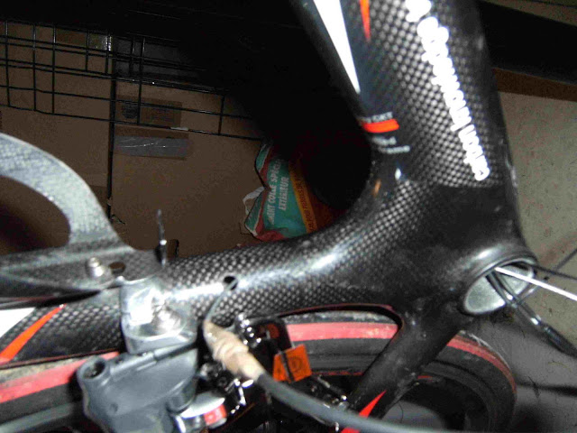

C'est là que la galère commence ... avoir des trous, c'est bien mais il faut faire passer tous les câbles ...
Petite astuce, j'utilise un câble de frein pour me servir de guide. L'exemple suivant montre le câble passé dans le trou du boitier de pédalier qui remonte par le tube de selle. Une petite pince pour attraper le tout ;)
Eh hop le câble inox est attrapé
Grosse bidouille, du scotche pour lier le câble inox et le câble di2
On tire sur le câble inox pour descendre le câblage di2 du dérailleur avant vers le boitier de pédalier.
Même opération pour acheminer le câble qui provient du guidon, passage par la poutre diagonale et on arrive dans le boitier de pédalier

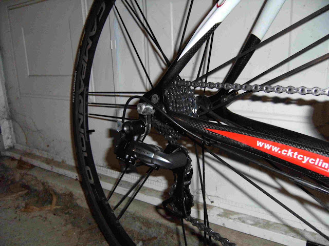

Photo des câbles dérailleur arrière et batterie avec le caoutchouc de finition
Par contre, pour le dérailleur arrière ... pas vraiment de solution. Le tube du CKT est trop fin pour faire un trou nécessaire au passage du câble di2. Je le fais passer comme un câble standard

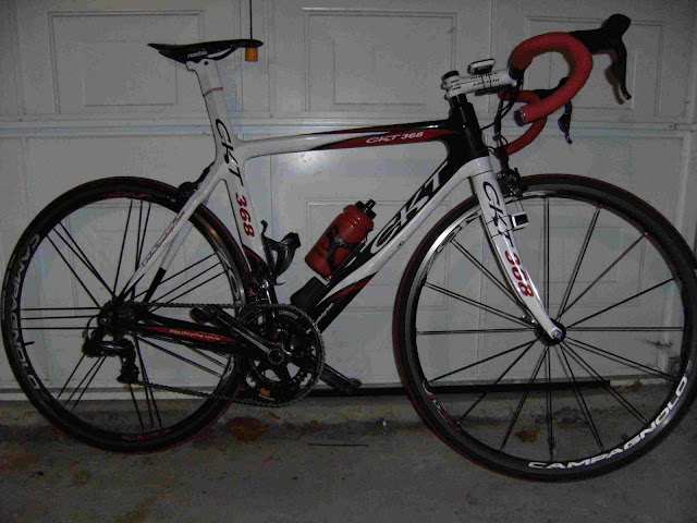

Montage terminé

Messagede gobulus » Lun 11 Oct 2010 21:13
Une photo d'ensemble du vélo, j'essayerai d'en refaire une plus vendeuse ce weekend

Super boulot par contre le pçage juste au dessus du boitier de pédalier ne semble pas un super choix. C'est quand même un endroit où il y a enormement de contraire et les épaisseurs de carbone sont quand même calculer au plus juste.

Tu parles du trou "haut" dans le boitier de pédalier ou celui qui sert à sortir le câble de dérailleur avant ?

Messagede lpikachu58 » Mar 12 Oct 2010 07:29
Oui

Messagede gobulus » Mar 12 Oct 2010 07:35
:) euh ... je sais toujours pas lequel des deux trous te fait douter
Pour celui du boitier de pédalier "haut", il y a pas mal de matière. C'est clair que celui qui est en dessous du porte bidon arrière est fait sur nettement moins de matière. On va voir à l'usage ... je n'avais pas trop d'autres choix.
Par contre, j'ai pas tenté le trou pour le dérailleur arrière, ça me faisait encore percer le boitier de pédalier, et à coup sur une casse sur le tube pédalier/dérailleur arrière vu la finesse.

Messagede lpikachu58 » Mar 12 Oct 2010 07:44
Non entre les porte bidon pas de problème (enfin moins) car il y a peu de contraires en milieu de tube.

Messagede gobulus » Mar 12 Oct 2010 07:48
J'avoue que je n'y ai même pas pensé ... par contre ... sur le CKT, le tube est rond en partant du boiter de pédalier et devient plus fin (et hexagonal) au niveau du porte bidon.

Messagede gobulus » Mar 12 Oct 2010 09:23
Je ne fais pas les trous au pif ... j'ai beaucoup regardé ce qui s'est fait sur le net coté tuning DI2. Après, je ne suis pas concepteur de cadre ... donc pour la partie mécanique, résistance des matériaux ... c'est du feeling ... clairement ;)
