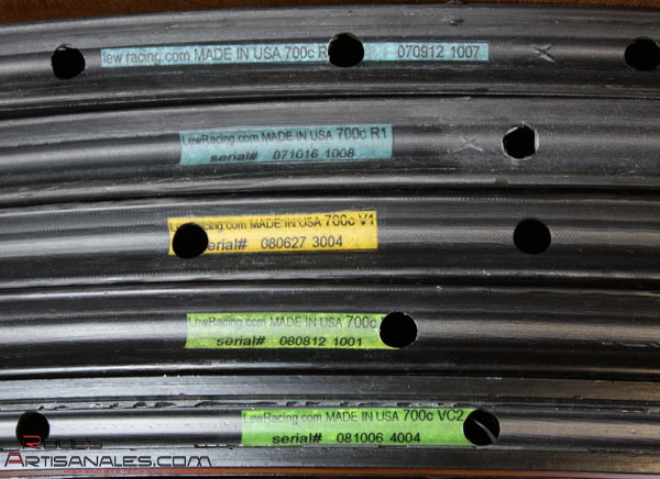

Messagede Adrien » Mer 26 Nov 2008 12:04
A 299 euros, c'est un super coup en effet. (!)
Pour ceux qui commandent, faîtes quand même attention à leur demander les jantes à étiquette verte, les seules qui vous offriront bonheur sur le long terme...
La mauvaise série de jante produite concerne les jantes à étiquette jaune qui sont à bannir, celles à étiquettes bleues produites après mars le sont aussi. Le code sur l'étiquette vous donne la date de fabrication: les deux premiers chiffres pour l'année, les deux suivants pour le mois, et les deux derniers pour le jour.
Donc les jantes à étiquette verte sont excellentes. Celles avec au moins le code 080808 sont parfaites et peuvent être montées avec des écrous dans le sens "normal". Pour faire simple, les jantes vendues à ce prix là ne proviennent probablement pas des lots sains.

Messagede LePhénix » Mer 26 Nov 2008 12:15
ce qui est bizarre c'est que sur la photo qui va avec cette article on peut voir 2 jantes 2008 et une 2009 (b+)
Adrien quand tu parles des jantes avec une étiquette jaune ou bleu ce sont donc des versions b+?

Messagede Adrien » Mer 26 Nov 2008 12:24
Aucun rapport entre la couleur de l'étiquette, le logo de la jante, et le modèle B+ ou pas.
Les jantes à éviter sont celles produites de Mars 08 à juin 2008. La série concerne donc à la fois des jantes à logo 2008 (de mars à mai), et des jantes à logo 2009 (de mai à juin). Peu importe qu'elles soient B+ ou pas. Les jantes B+ à étiquette verte sont parfaitement fiables et durables, ce n'est pas un problème de modèle, mais de série de production.

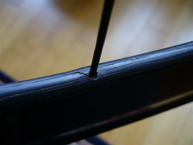

Messagede le marin » Mer 26 Nov 2008 14:15
Merci Adrien pour ces précisions :wink:
La jante que j'ai réparée et pas encore testée (on s'amuse comme on peut) est une "bleue" N° de série 071001 1008 donc pas loin de la bleue 071016 1008 qui est sur ta photo....
fdR pour longtemps .....

Messagede MIMI 25 » Mer 26 Nov 2008 15:45
Donc:pas les jantes à étiquette jaunes.
Oui pour les vertes.Mais pour les bleues c'est après mars 2007 ou 2008?
Parceque la tienne le marin est une d'octobre 2007.

Messagede le marin » Mer 26 Nov 2008 17:03
MIMI 25 a écrit:Donc:pas les jantes à étiquette jaunes.
Octobre 2007...........
Septembre 2007 aussi (bleue 070925 1003) :arrow:

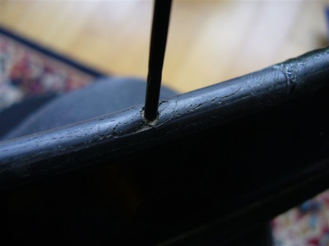

Messagede samueldenis » Mer 26 Nov 2008 17:45
rebelbiker a écrit:Et concernant S-TEC qui a deja commandé chez eux , les delais sont ils raisonnables et y a t'il des suprises style frais de douanes ou autres ?
Frais de douanes dans l'espace Schengen, fini depuis 1992... :roll:
http://samvelo.canalblog.com
samueldenis
Messages: 1625
Localisation: Benfeld
Messagede samueldenis » Mer 26 Nov 2008 17:51
rom.das a écrit:En quoi ces jantes sont moins bonnes que les autres.
Solidité dans le temps, faiblesse ?
Ce problème n'est pas pris en garantie ?
Les épaisseurs de carbone se désolidarisent et la jante se déforme en chauffant dans les freinages.

Messagede Adrien » Mer 26 Nov 2008 17:52
Essayez de voir avec votre vendeur pour vous remplacer les jantes que vous avez cassé.
Une jante carbone ça ne se monte pas comme une jante alu, il faut prendre le temps de monter la tension très progressivement afin que les forces de compression se répartissent parfaitement dans toute la jante. Si vous voulez aller trop vite, une zone est surchargée par rapport au reste et lâche prématurément.
Je ne sais pas comment vous faîtes pour casser autant de jantes (celles vues sur le forum). Je n'en ai eu que une ou deux qui m'ont lâche au montage sur tous les montages que j'ai pu réaliser depuis 2007. Ça fait un infime pourcentage.
Essayez peut-être de vous entraîner sur des jantes alu et améliorez votre montage avant de rayonner des jantes à 800 euros.

Messagede MIMI 25 » Mer 26 Nov 2008 18:12
Adrien,pour les Lew,c'est uniquement les séries comprises entre mars et juin 2008 qu'il faut éviter?
Quelque soit la couleur des étiquettes?

2/ Cette jante fait partie de la série de jantes qui a connue des problèmes . Comme elle a été achetée directement à l'importateur LEW au Sahara et qu'elle est arrivée en France en passant par l'Antartique , les recours auprès du SAV ce sont perdus dans les sables :lol: . Tout ceci justifiait largement une expérience en vue de son sauvetage (un mot qui parle à un marin :lol: ) vu qu'elle est neuve et n'a jamais connu la moindre goutte de colle à boyau ni le parfum du bitume :wink:
Adrien a écrit: Une jante carbone ça ne se monte pas comme une jante alu, il faut prendre le temps de monter la tension très progressivement afin que les forces de compression se répartissent parfaitement dans toute la jante. Si vous voulez aller trop vite, une zone est surchargée par rapport au reste et lâche prématurément.

Pour en revenir plus sérieusement au coeur du sujet : Oui il y a des jantes LEW de très mauvaises qualité et d'autres bien meilleures . Les première séries étaient lamentables et les suivantes meilleures .
Oui, mais les monter n'est pas le soucis... Le probléme que elle doivent faire plus de 500km ...

C'est moi qui te remercie Le Marin pour savoir remettre à leur place comme il faut et quand il faut les gens. Ça fait du bien de temps en temps. Sache que je ne cherchais pas à blesser par ma remarque, sa formulation n'étais visiblement pas la bonne, tu m'en excuseras.
En espérant que ces quelques infos vous aideront à ne pas vous tromper de série de jante.
