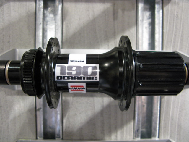

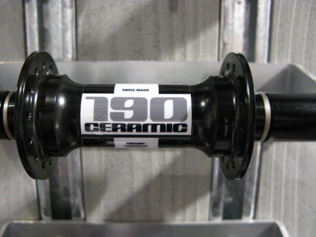

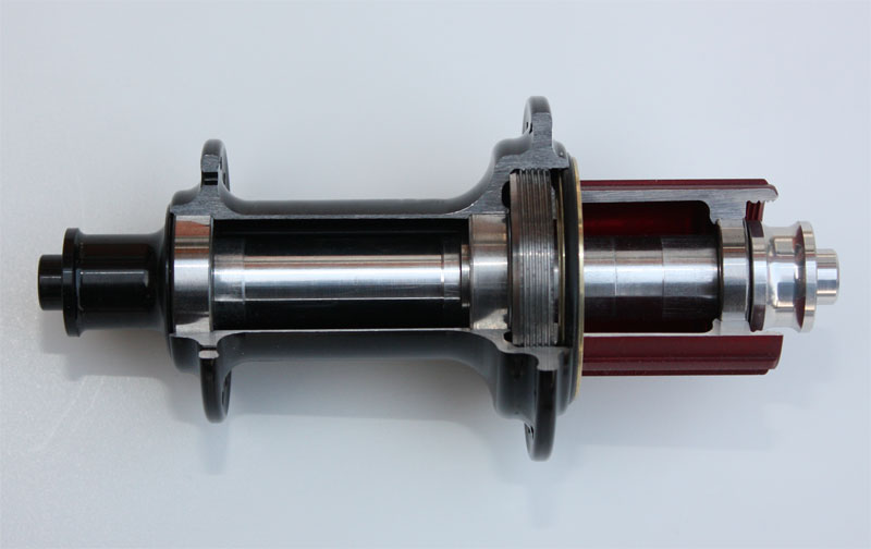

Messagede MIMI 25 » Lun 7 Sep 2009 08:49
MIMI 25
Messages: 11028
Localisation: DOUBS
Messagede lpikachu58 » Lun 7 Sep 2009 09:14
je suis pas fan de la sériegraphie
lpikachu58
Messages: 7307
Messagede MIMI 25 » Lun 7 Sep 2009 09:47
C'est comme les boîtes de conserve,l'important c'est ce qui a à l'intérieur :lol:
Mais tu as raison la sérigraphie est moyenne :wink:
MIMI 25
Messages: 11028
Localisation: DOUBS
Messagede lpikachu58 » Lun 7 Sep 2009 09:51
MIMI 25 a écrit:C'est comme les boîtes de conserve,l'important c'est ce qui a à l'intérieur :lol:
C'est vrai en plus quand ça tourne, on la voit pas
lpikachu58

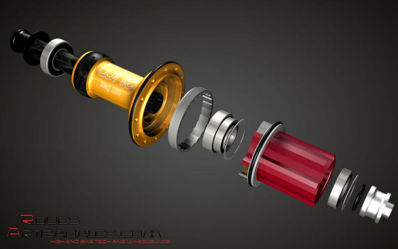

Messagede christophed83 » Lun 14 Sep 2009 10:21
salut,
je ne pense pas qu'il y ait de doc pour la maintenance chez Tune, ils ne veulent pas que leurs moyeux soient démontés et préfèrent qu'ils leur soient retournés pour la maintenance et le sav.
christophed83
Messages: 791
Inscription: Sam 4 Juil 2009 16:40
Localisation: Eyguières (13)

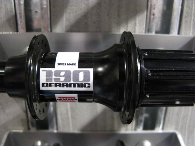

Messagede MIMI 25 » Lun 14 Sep 2009 10:49
Désolé pour la couleur bleue du moyeu rouge à l'origine mais mon réducteur de taille fait des bugs :oops:
Au secours Erik :D
MIMI 25
Messages: 11028
Localisation: DOUBS
Messagede ERIK » Lun 14 Sep 2009 10:50
MP :arrow: :wink:
ERIK
Messages: 2238
Localisation: 66
Messagede MIMI 25 » Lun 14 Sep 2009 14:06
Quoique c'est vraiment un beau bleu :lol:
MIMI 25
Messages: 11028
Localisation: DOUBS
Messagede lpikachu58 » Lun 14 Sep 2009 14:07
MIMI 25 a écrit:Quoique c'est vraiment un beau bleu :lol:
vous aves des pc daltonien les gars. Moi je vois du rouge!!!
lpikachu58
Messages: 7307
Messagede MIMI 25 » Mar 15 Sep 2009 10:40
En fait sur la photo d'origine le moyeu est jaune et le corps de cassette rouge :wink:
Mais tout ça c'est la faute d'erik :lol:
MIMI 25
Messages: 11028
Localisation: DOUBS
Messagede carbon_928 » Mar 15 Sep 2009 12:20
MIMI 25 a écrit:En fait sur la photo d'origine le moyeu est jaune et le corps de cassette rouge :wink:
ben ouais, je suis d'accord avec lpikachu, z'avez un problème de zieux parce que moi, j'ai les couleurs d'origine.
