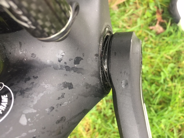

Messagede Copste » Dim 19 Mar 2017 14:48
Salut !
J'ai un soucis avec mon pédalier Cannondale Si, ce matin en roulant je suis aperçu du côté de ma manivelle gauche, un jeu "visuel".
La manivelle gauche est serrée correctement, je n'ai pas de jeu au niveau du pédalier... :roll:
Je ne connais pas du tout le sytème Hollogram de Cannondale, faut-il des outils spécifiques pour extraire la manivelle ?

Copste a écrit:Salut !
Tu parles de la petite bague en vague ?
http://wheelsmfg.com/media/catalog/product/cache/1/image/06866988214b6a9b717ef7211319fd38/b/b/bb30-camp.left_1.jpg
C'est normal et ça ne crée pas de jeu.
Par contre, faut que ton chien arrête de pisser sur ton vélo, ça va attaquer les roulements.
kimaswan

Messagede Copste » Dim 19 Mar 2017 17:06
kimaswan a écrit:Tu parles de la petite bague en vague ?
Ouais enfin c'est surtout le fait de voir l'axe du pédalier qui me gêne... :shock:
