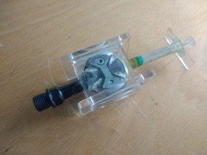

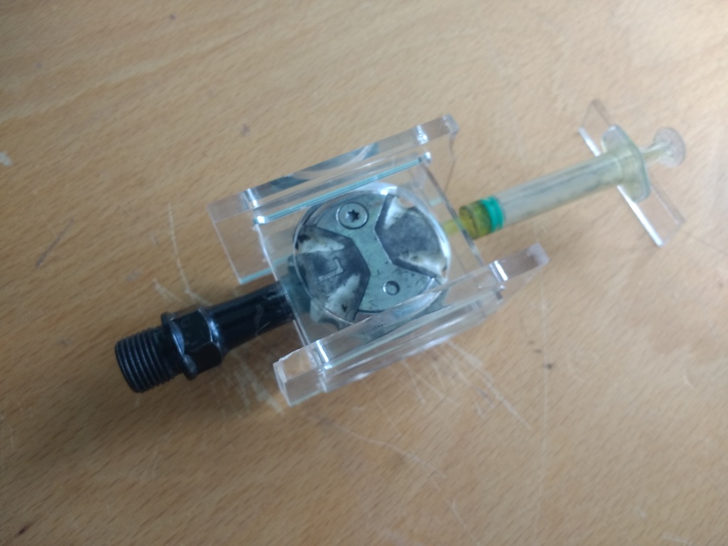

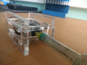

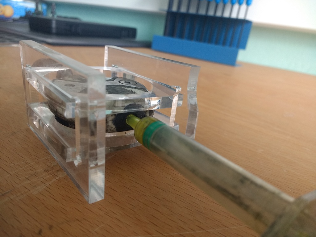

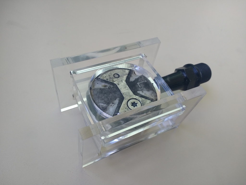

Messagede gillesF78 » Jeu 7 Mar 2019 16:24
Salut
J'ai fabriqué un mécanisme pour éviter que le "capuchon de graissage" ne saute lors du graissage avec une seringue.
L'ensemble est constitué de 4 plaques de plexiglas de 5mm d'épaisseur découpées au laser.
Les plaques de plexiglass entourent le capuchon et l'empèchent de sortir.
Video de montage :
https://www.youtube.com/watch?v=24JAzTROXcE
Voici quelques photos :
Avec la seringue...
Vue d'ensemble
Mécanisme avec la seringue de graissage
gillesF78
Messages: 185
Re: Speedplay

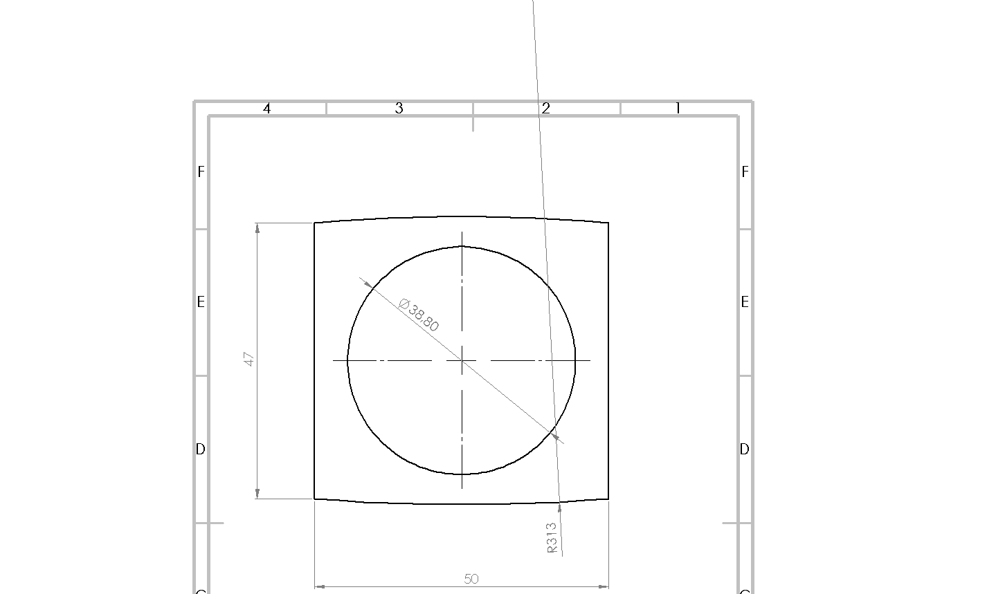

Messagede gillesF78 » Jeu 7 Mar 2019 16:26
Avec les cotations :
gillesF78
Messages: 185

Messagede gillesF78 » Ven 8 Mar 2019 05:55
Klarf : je n'ai jamais utilisé d'étau pour graisser les pédales parce que je n'en ai pas.
J'utilisais une pince multiprise, et c'était pas très efficace : capuchon qui saute et graisse qui sort malgré l'appui sur le capuchon.
Avec ce montage, le serrage est efficace.
je pourrai graisser mes pédales efficacement et sans les démonter.
