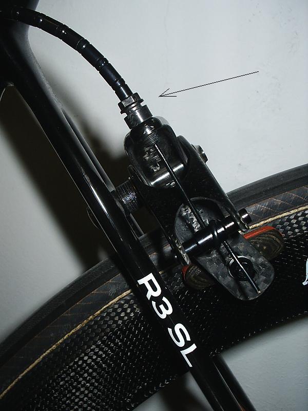

Messagede Amadeus » Mar 20 Oct 2009 06:40
Bonjour je9999,
J'aurais besoin de ton avis, j'ai percé une vis carbone schmolke M5 pour me faire une butée de gaine de derailleur(tube diagonale).
Je l'ai coupé pour faire une M5x10.->ok
je l'ai percer à 3mm sur toute la longueur (les forets en cobalte casseent si le diamétre est plus petit).->ok
et aprés pour la butée j'ai refraissé la tête à 5.1mm et là...... le drame.
Impossible de la serré car le filtage s'écrase et du coup ça part en vrille.
J'ai pensé à la mettre dans un ecrou mais j'ai pas essayé, à 8€ la vis je préfére avoir des conseils avant de renouveller l'espériance.
merci pour ton aide
Amadeus
Messages: 182
Inscription: Ven 21 Nov 2008 06:02
Messagede je9999 » Mar 20 Oct 2009 11:05
Amadeus a écrit:Bonjour je9999,
merci pour ton aide
Salut
en 1er il faut percé à 2mm voir 2.2 si tu fraise la vis il faut pas plus de l'épaulement (qui ce situe juste sous l'hexagone et qui sert a serré la vis) soit 1mm (au diametre soit 0.5mm) faire plus, sa fragilise la vis et percé plus gros idem c'est une vis a 0.7gr c'est dejas super light
quand tu fais une modif commence light si sa marche reviens y si besoin
ATTENTION LES MODIFS QUE JE FAIS SONT PAS DES EXEMPLE C'EST UN CONCEPT (d'où le nom concept 64) ET QUI EST PAS VALIDE PAR UN TESTE D USAGE
DONC JE RECOMENDE PAS LES MODIFS DES ORGANE DE SECURITE
je9999
Messages: 994
Inscription: Dim 13 Juil 2008 15:15
Messagede stef » Mar 20 Oct 2009 11:23
salut je
cette piece va etre hyper fine : filetage interne M5 / externe M6
pourquoi ne pas partir avec une vis m6 directement avec contre ecrou ?
ils etaient sur la photo en cours de modifs
stef
Messages: 1966
Localisation: 25
Messagede je9999 » Mar 20 Oct 2009 11:54
stef a écrit:salut je
sa fais 0.5mm et 0.8 (voir plus pusique je fais qu'une passe avec le tareau d'ébauche et pas les 3 passes avec le tareau de finition ce qui fais un filetage pas très profond)a la base l'idée c'est de faire plus light et la bague contre ecroux est fixe avec l'étrier donc réglable avec juste une main (donc en roulent) et puis je trouve ma pièces super belle si tu l'évidé dessous les deux pièces peuvent être a 0.8gr assez technique a réalisé (comme la pièce du dérailleur) et puis pour finir c'est un concept donc il faut trouver autre choses il ne doit pas être comme les autres vélos c'est le détaille technique qui fais la différence entre un produits commun et un produits haut de gamme :oops: :oops: :oops:

Messagede stef » Mar 20 Oct 2009 16:16
ok avec toi pour le concept , c'est vrai que ça a l'air top
mais 6(vis externe)-0.4(hauteur de filet)-5(vis interne): 0.5 de mini matiere :shock:
