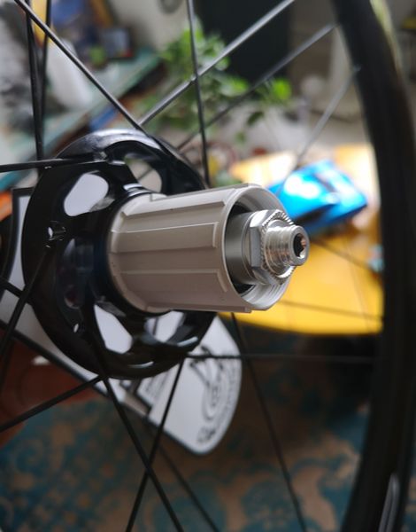

roues Reçues, elles sont magnifiques!! Mais quelle déception un corps de roue libre plus bas de gamme tu mœurs, tout en plastoc!
Du coup je ne sais pas comment choisir un corps de roue libre pour cette paire de roue, et j'aimerais le meilleur, un lien, un aide, merci beaucoup! : ;)

C'est un CRL Shimano ? pas surpris ....
le CRL Campa est en acier ....
Il n'y à pas de CRL OEM compatible pour les WTO.

Nicolasgre45 a écrit:roues Reçues, elles sont magnifiques!! Mais quelle déception un corps de roue libre plus bas de gamme tu mœurs, tout en plastoc!
C'est normal et cela montre un degré d'optimisation rarement atteint dont les ingénieurs de Campa ne sont pas peu fiers : les jantes hautes procurent l'inertie nécessaire au maintien d'une vitesse élevée sur le plat et le CRL en "plastoc", donc très léger, permet de belles envolées dans les pourcentages les plus abrupts. Tu ne pouvais espérer mieux ;)
Si tu es en 11 vitesses, tu peux toujours mettre un CRL Campa et une cassette Campa.

Le corps de roue libre est en alu avec une finition mat sur le crl shimano. Il existe une version acier plus lourde compatible avec la majorité des versions patins des roues.
Le crl campa est fragile (les ailettes de butées casses, j'ai encore eu le cas ce matin), alors heureusement qu'il est en acier bien lourd !

Klarf a écrit:Le corps de roue libre est en alu avec une finition mat sur le crl shimano. Il existe une version acier plus lourde compatible avec la majorité des versions patins des roues.
Ainsi tu pourras te rendre compte merci :D

j'ai trouvé la référence du CRL, c'est un shimano plasma installé sur mes roues Campagnolo wto 60, il à l'air très bien du coup ;)

Oui c'est bien de ce corps de roue libre que je parlais, en aluminium avec une finition mat.
La couleur de cette pièce tu t'en fou de toute façon ? Elle est cachée sous la cassette...

Arph a écrit:Klarf, tu aurais stp la ref de ce CRL acier Campa pour cassettes Shimano ? Un peu marre des CRL en alu qui s'usent à toute vitesse même en serrant la cassette comme un âne...
Le corps de roue libre "plasma" en alu Shimano : FH-BO015X1
Le corps de roue libre acier Shimano : FH-BUU015X1
