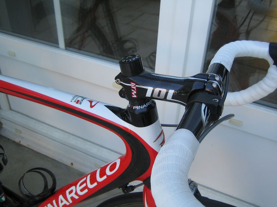

Messagede Etienne » Lun 5 Oct 2009 07:34
Obelix a écrit:Pour les entretoises je suis totalement d'accord avec toi, quoique pour l'instant il n'y a finalement que 20 mm au total.
Petite remarque technique : le capot du JDD sur une direction intégrée doit être compté dans la hauteur d'entretoises, surtout s'il est haut, car il est au dessus du roulement :idea:
De ce fait, ce n'est pas 20mm que tu as, mais au moins 35mm ... celà fait beaucoup.

Messagede Obelix » Lun 5 Oct 2009 07:57
puisque Etienne relance le sujet, voila de quoi étayer mes remarques sur la position; cela fait plusieurs sorties dont 2 au dessus de 4h que j'ai baissé la potence, a part la petite adaptation de 5 mn au tout début, je n'ai ressenti aucune gène, je dirais même que ma position est plus confortable... :wink:
Comme quoi, je ne m'étais jamais attardé sur ce détail, mais finalement je suis OK avec la nouvelle position!
vous comprendrez que je n'ai pas coupé le pivot, car cela peut géner lors d'une revente... 8)

Messagede Etienne » Lun 5 Oct 2009 10:49
Obelix a écrit:puisque Etienne relance le sujet, voila de quoi étayer mes remarques sur la position; cela fait plusieurs sorties dont 2 au dessus de 4h que j'ai baissé la potence, a part la petite adaptation de 5 mn au tout début, je n'ai ressenti aucune gène, je dirais même que ma position est plus confortable... :wink:
On se fait souvent des idées sur la hauteur du cintre :wink: ... un cintre trop peut avoir autant de conséquences défavorables qu'un cintre trop bas :idea:
Obelix a écrit:vous comprendrez que je n'ai pas coupé le pivot, car cela peut géner lors d'une revente... 8)
Ouais :roll: ... enfin, pour l'instant, c'est ton vélo ...

Messagede reharje » Lun 5 Oct 2009 10:56
c'est radical ! Baisser autant le cintre d'un coup te change quand même
sacrément la prise en main du vélo, notamment en passant les bosses... t'as dû sentir ?

Messagede Obelix » Lun 5 Oct 2009 13:10
reharje a écrit:c'est radical ! Baisser autant le cintre d'un coup te change quand même
:wink:
oui, mais en mieux! :D

Messagede duduche » Mar 6 Oct 2009 09:10
Obelix,
Ca change la ligne du vélo. Bravo, encore mieux. Même pour la revente, juste pour l'esthétique il faut peut-être ne garder qu'un seul cm au dessus de la potence ? De toutes façons l'ITM 101 est haute :wink:
Il ne te reste plus qu'à mettre une selle plus basse :D :arrow:

Messagede carlinaxe » Mar 6 Oct 2009 09:39
Complètement d'accord ! Sauf si tu as le projet de le vendre rapidement, profites de ta superbe machine :wink:
carlinaxe
Messages: 1205
Messagede Jean-François » Mar 6 Oct 2009 09:41
C'est vrai que c'est dommage ça gâche un peu tout, quand on a un beau vélo il faut aller jusqu'au bout, là ça dénote ! Et mécaniquement c'est pas parfait non plus.
Au pire pour la revente future achète cette fourche.
http://www.troc-velo.com/peripheriques- ... 245751.htm
Bye.

Messagede benj' !!!! » Mar 6 Oct 2009 10:14
Coupe :!: :!: ,surtout qu'un pina se revend facile ,franchement TOUS mes vélos sont coupés à ras ça ne m'a jamais fait capoter une vente .
Après le gars si il veut il met une potence à angle ,en plus un vélo qui a de la gueule potence à ras se vend encore mieux .
Le vélo est pour toi ,il faut le terminer
benj' !!!!
Messages: 4286
Messagede Obelix » Mar 6 Oct 2009 10:19
Bon alors selon vous j'ai le choix entre la selle recouverte d'une housse léopard, ou couper le pivot... :lol:
Je crois que je vais couper le pivot. :arrow:
