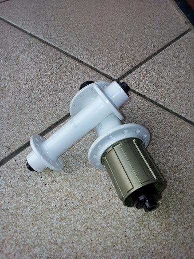

Messagede etiennedefqvx » Mar 25 Oct 2011 09:59
Bonjour à tous,
Je viens de recevoir mes moyeux Circus Monkey chinois, achetés sur ebay. J'en avais lu plutôt des bonnes critiques, j'éspère qu'ils sont de qualité. Niveau visuel, c'est joli et très bien fini. Et sur la balance, ils sont aussi légers que ce qui était annoncé.
Poids :
Avant : 68g
Arrière : 197g
Paire : 265g
etiennedefqvx

Messagede specialguest » Mar 25 Oct 2011 10:16
les mêmes que novatech ou token. Les roulements sont assez solides mais le moyeu alu est très fragile et tend à prendre du jeu. Attention également à ne pas trop serrer les boulons de serrage car les pans BTR sont très fragiles également. A part çà tu devrais être tranquille pour 1 an ou 2. Enfin j'espère qu'ils ont revu le système d'étancheité car après une bonne sauce çà grince un peu.
specialguest

Messagede etiennedefqvx » Mar 25 Oct 2011 10:22
specialguest a écrit:les mêmes que novatech ou token. Les roulements sont assez solides mais le moyeu alu est très fragile et tend à prendre du jeu. Attention également à ne pas trop serrer les boulons de serrage car les pans BTR sont très fragiles également. A part çà tu devrais être tranquille pour 1 an ou 2. Enfin j'espère qu'ils ont revu le système d'étancheité car après une bonne sauce çà grince un peu.
Tu fais référence à ceux-ci exactement ? Car niveau étanchéité par exemple, j'ai lu justement qu'ils étaient pas mal, enfin qu'un vttiste en avait une paire et qu'ils étaient plutôt solides et résistaient bien même à la boue.
Enfin bon je verrai bien, j'aime bien le design, ils coûtent moins cher qu'une "vraie" marque, et le poids est vraiment bas.

Messagede specialguest » Mar 25 Oct 2011 10:51
oui en fait ils sont tous à peu près les mêmes seules la marque change. Le problème est qu'il n'y a pas de système d'étanchéité sur les écrous de serrage et qu'à chaque fois que je roule sous l'eau je démonte l'ensemble pour virer les grésillements.

Messagede etiennedefqvx » Mar 25 Oct 2011 10:57
Ah mince ... Je ferai avec :/
Mais habitant Nice, j'ai pas trop à craindre la pluie :D
etiennedefqvx
Messages: 37
Inscription: Jeu 13 Oct 2011 17:19
Re: Un post pour les monteurs de roues, matériel et montage...
Messagede taupe » Mar 25 Oct 2011 11:50
donc on récapitule:
roulements: bof
étanchéité: bof
géométrie : bof
qualité des matériaux: bof
mais c'est pas cher, finalement on en a toujours pour son argent.
