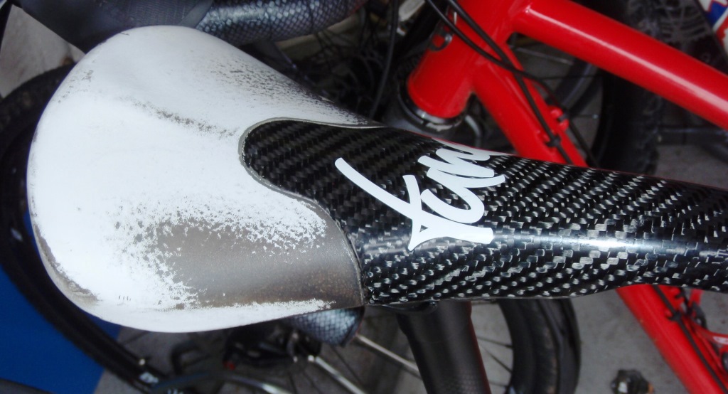

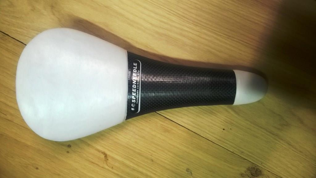

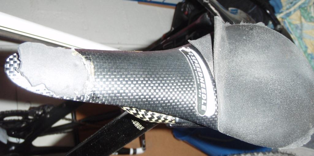

Messagede irae » Dim 4 Déc 2016 14:11
petit travail sur une komm-vor et sur une speedneadle , remplacement du revêtement et réfection du nez de la speedneadle
avant :

Re: Réparation carbone

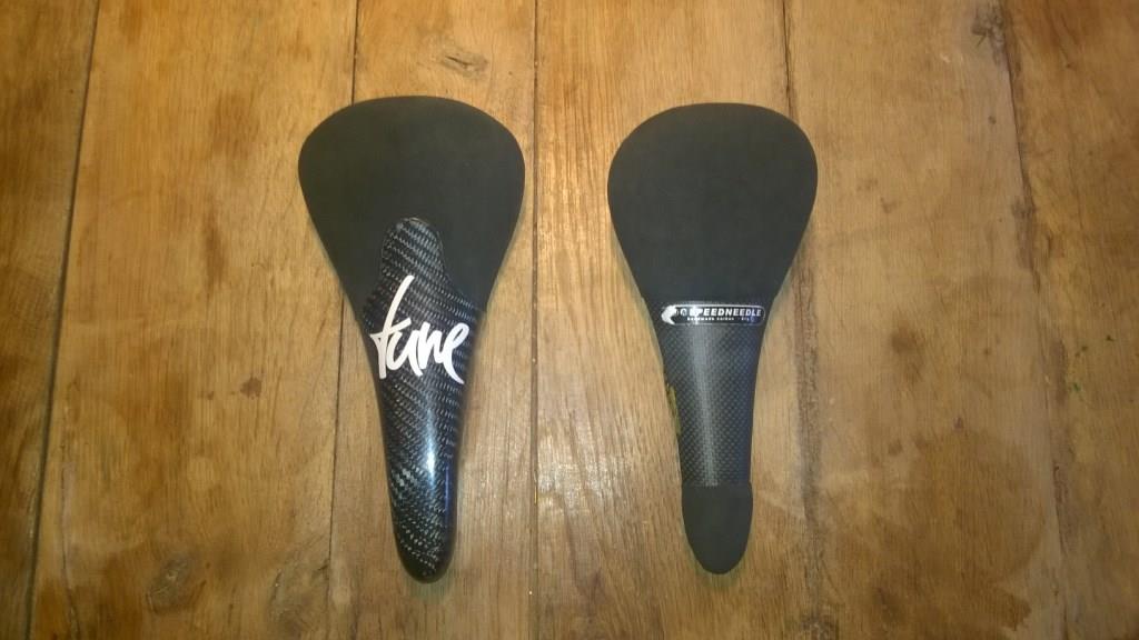

Messagede irae » Dim 4 Déc 2016 14:12
après:

Messagede thierryll » Dim 4 Déc 2016 15:54
joli travail. Tu as mis quoi comme recouvrement?
Fabrication selles carbone.
réparation carbone
thierryll
Messages: 325
Messagede irae » Dim 4 Déc 2016 20:50
mousse polyuréthane et alcantara

Messagede domgreg » Mer 7 Déc 2016 19:46
Je confirme la qualité du travail d'Irae ;) Mes 2 selles ont trouvé là une seconde vie, voire même une 3ème pour la komvor... Peut-être l'as tu reconnue Thieryll... ;) (enfin, sur la photo où il reste un peu de blanc avant réfection)
Merci, vraiment du bon et beau boulot (et extrêmement rapide)!

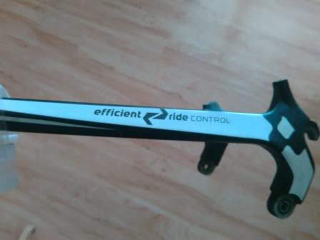

Messagede Hellzed » Dim 11 Déc 2016 13:39
Juste un avis avant de le jeter à la poubelle
Intégrité atteinte selon vous ?
Merci d'avance !
Hellzed
Messages: 7
Inscription: Jeu 10 Juil 2014 17:25
Messagede Ajaj » Dim 11 Déc 2016 14:39
Dur a dire sans faire de radio. Perso je prendrai pas de risques avec un guidon.

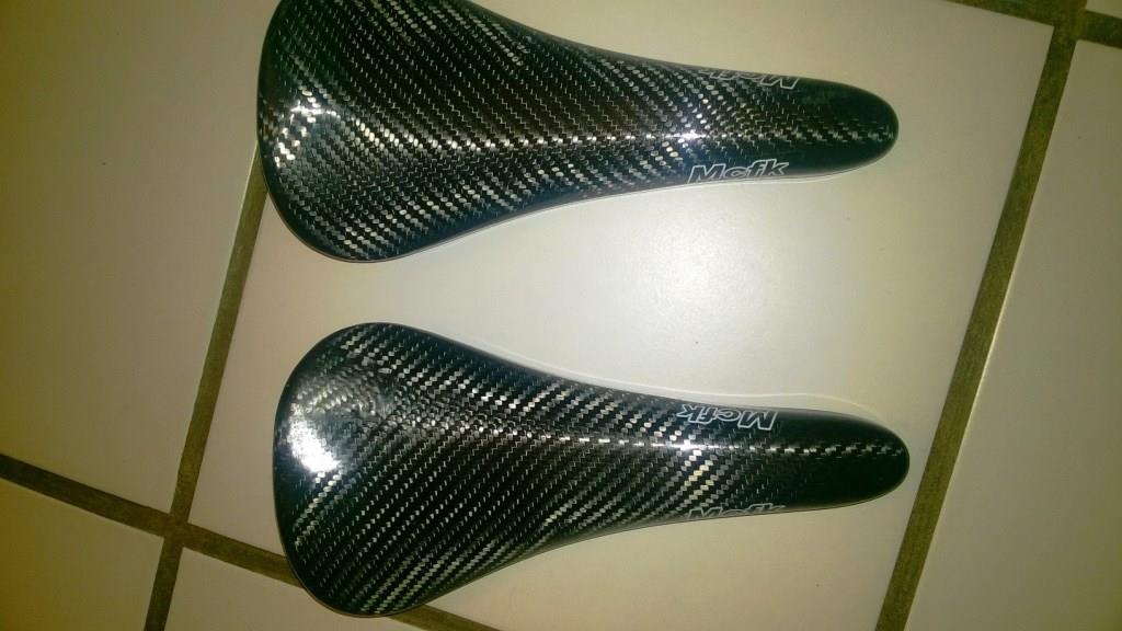

Messagede irae » Lun 19 Déc 2016 19:05
travail sur 2 selles mcfk
avant
apres

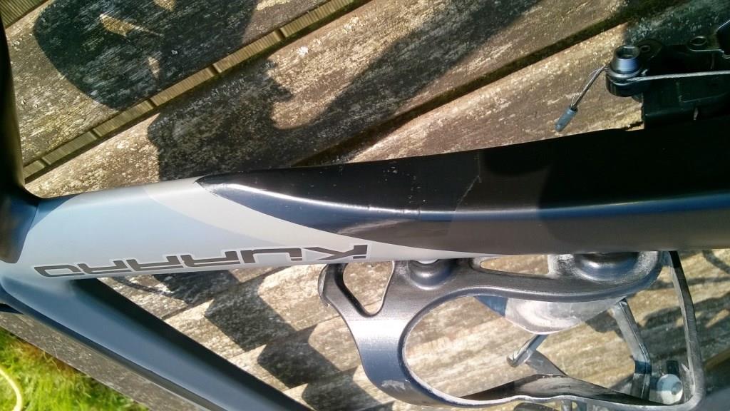

Messagede Schlossberg » Jeu 16 Mar 2017 16:02
Bonjour à tous,
j'ai eu un pépin avec mon vélo et ma tige de selle a percé mon cadre en carbone. La bague de la tige de selle était mal serrée.
Je savais que j'étais déjà très bas sur ma selle mais la tige est descendue toute seule sans que je m'en rende compte. Et paf
Je cherche un réparateur en région parisienne qui pourrait y jeter un oeil. On m'a dit sur HFR que je pourrais en trouver ici.
J'ai vu qu'Irae et Thierryll étaient calés sur ce sujet et je me demandais si le topic était encore actif?
Merci d'avance
Schlossberg
Messages: 1
Inscription: Jeu 16 Mar 2017 15:53

Messagede thierryll » Jeu 16 Mar 2017 16:53
Salut, ce type de réparation ne pose aucun problème. Malheureusement je ne suis pas en region parisienne

Messagede Arph » Ven 17 Mar 2017 15:28
A l'avenir, ça vaudrait sans doute le coup (et le coût) de recouper un peu la tige de selle ...

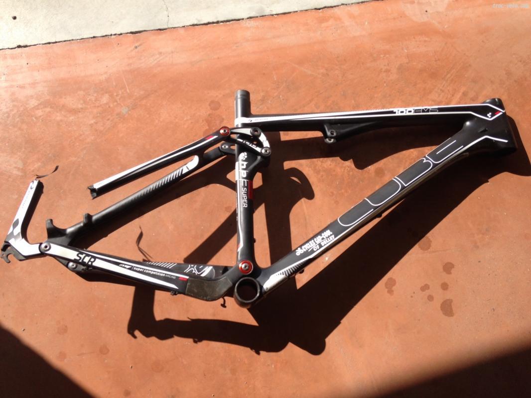

Messagede arnaud_74 » Mar 11 Avr 2017 19:20
Réparable ? Si oui des adresses en Rhônes Alpes ? Je connais et j'ai déjà fait confiance à Olivier de Déco Bike mais que pour de la Déco ! Des retours SVP sur ses réparations.
thierryll t'es chaud ?

Messagede arnaud_74 » Sam 6 Mai 2017 05:22
je tiens très fortement a remercier sur ce forum thierryll qui m'a réparer de façon magistrale mon hanban cassé ci dessus
Manchonnage, stratification, peinture et vernis c'est du super boulot
