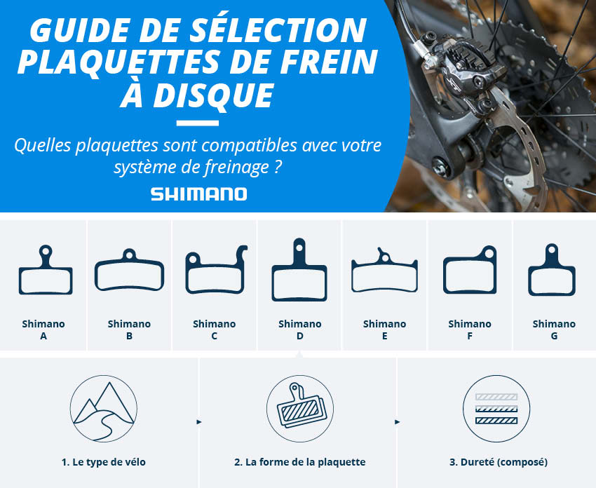

Messagede alexP33 » Lun 22 Aoû 2022 20:58
J'ai besoin de cracher mon venin ! plein le dos des références à la con des plaquettes de frein ou il faut se taper toute la liste des étriers compatibles pour s'en sortir et comme chaque marque y va de son petit nom et que c'est la pénurie il va me falloir plus de temps pour dénicher de quoi approvisionner 3 modèles différents qu'à faire le montage sur les 3 vélos :evil:
Pour illustrer :
https://www.bike-components.de/fr/Shimano/Plaquettes-de-Frein-M06-pour-XTR-XT-SLX-Deore-p13966/
chez bike components les M06 sont des plaquette shimano type A :shock: . Jusque là ça serait presque simple, chez mantel j'interprète cette forme comme un type C !
Bref ça ne changera rien, j'y retourne mais ca me soulage... un peu.
