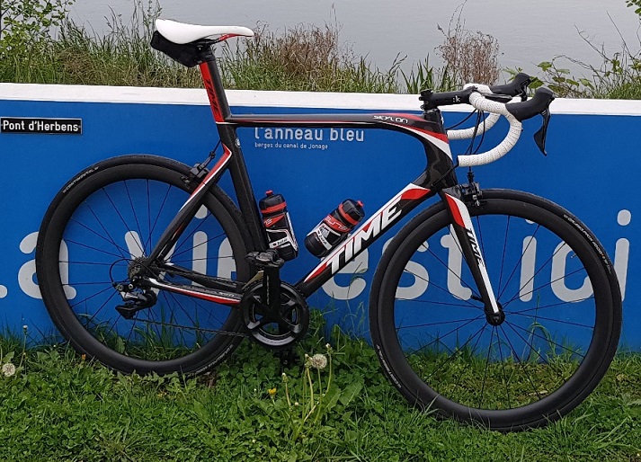

Messagede FredV » Lun 10 Jan 2022 14:51
Speed73 a écrit:Il y en a qui roulent avec le Time Scylon ?
Oui, moi, enfin le mien est un Skylon (de 2016), il est en frein à patins avec TDS intégrée.
Il est très rigide sans être tape-cul, j'avais été un peu déçu du comportement de mon VXR il y quelques années mais j'adore vraiment le comportement de ce vélo.
Pas de soucis de "tige de selle", mais il a fallut que je serre le chariot de selle comme une brute + mettre des bouts de chambre à air sur les rails pour éviter que la selle glisse en arrière.
