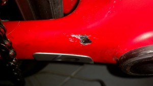

Messagede thierryll » Ven 18 Déc 2015 20:38
un petit bout de raven suite à une chute.
lettrage fait avec des pochoirs maisons
sinon j'ai ça en réparation en ce moment. tout est revenu dans l'axe.

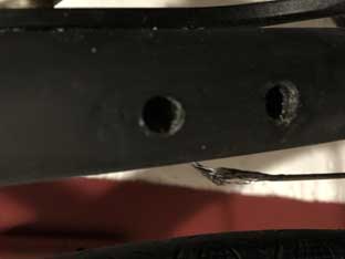

Messagede camilo16 » Lun 4 Jan 2016 12:11
]Bonjour,
sans aucune raison apparente (juste en manipulant le levier de la poignée), les inserts de patte de fixation du dérailleur avant de mon Canyon sont sortis de leur logement.
Le vélo a été "réparé" par un spécialiste de la région parisienne, mais n'a pas tenu plus de 200 kms.
Je vais avoir RV avec eux pour voir pourquoi cela n'a pas tenu.
Je ne suis pas spécialiste en mécanique ni en carbone, c'est pourquoi si quelques uns d'entre vous pouvaient me donner leur avis, je serai preneur.
Je me pose quelques questions :
- les inserts de devraient ils pas "s'épater" (s"écraser") à l'intérieur du tube pour une meilleur tenue ? Ils semblent qu'ils n'aient été que sertis (ils sont sortis avec une très grande facilité).
- normalement pour répartir les contraintes, il y a t'il un système avec une contre plaque à l'intérieur du tube ou sont les inserts ou les rivets ?
Merci et bonne année à tous !

Messagede thierryll » Lun 4 Jan 2016 19:47
Ils ont mis les bons rivets. Ce sont des rivets filetés qui en se fermant pincent le carbone et forment une collerette. Bizarrement on ne voit pzs la colerette mais on voit les stries specifiques de ce type de rivets. Malheureusement dans le fas d'un insert arraché il faut reboucher le trou et faire une strate avant de les reposer.
pour le boitier pressfit une fine couche de resine proprement passée oermet de récupérer l'écart

Messagede gravier06 » Mar 5 Jan 2016 19:17
on dirais que les rivets n'ont pas été percutés (absence de pince spécifique ou pour ne pas éclater le carbone...)

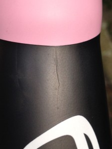

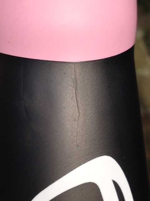

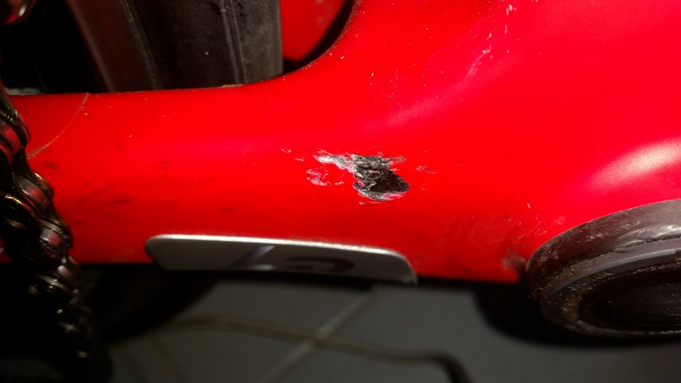

Messagede Morgan » Lun 22 Fév 2016 06:05
Bonjour à tous,
Pour avoir l'avis des experts^^
Hier derraillage vers l'intérieur ds une course de côte...j'essaye de repasser la chaine sur le plateau...ça bloque et ça m'enlève de la matière...à voir sur la photo rien de très grave, seule la peinture semble avoir sauté mais il y a bien une feuille de carbone qui est coupé en haut et peut se soulever.
Je vis en Thailande. À priori il y a un mec pas trop mauvais qui répare ça (il vit un peu loin). D'après vous ça se répare bien? Le cadre va garder ses qualités?
Merci d'avance

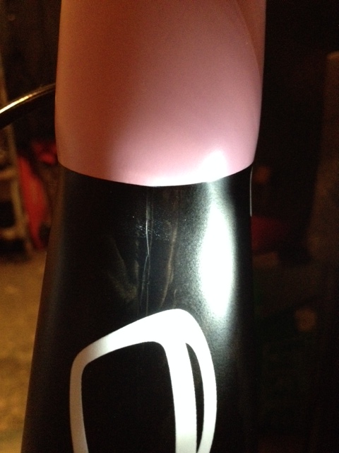

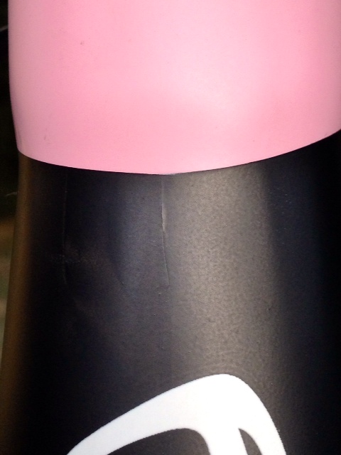

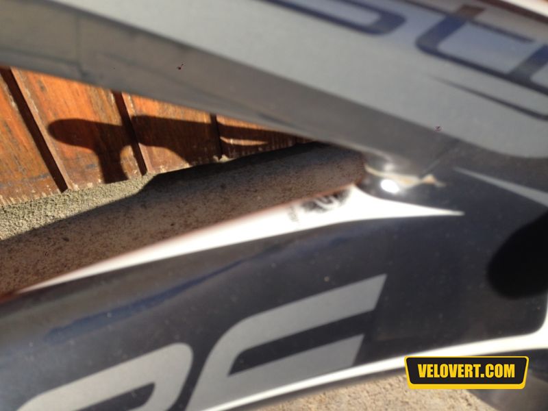

Messagede Eudocia » Mer 2 Mar 2016 17:53
J'ai constaté une trace sur mon Orbéa Orca quasi neuf (octobre 2014) - peinture mate.
Les photos sous différents éclairages sont très claires, mais en réel ce n'est pas très visible (faut mettre le nez dessus !) :
"fissure" de 3,5 cm sur le milieu supérieur du tube de direction. Perceptible au toucher et à l'ongle.
Aucun choc subi. J'ai constaté la chose il y a 5 mois et pas d'évolution visible de la trace.
Orbéa me le prends en garantie pour expertise (déterminer si fissure carbone ou émaillage peinture).
J'hésite car il faut compter 1 mois (si ce n'est plus...) et bien sur démontage du cadre. Si ce n'est que la peinture/vernis, l’opération me semble lourde.
Vu qu'a cet endroit il y a très peu de contrainte physique, on ne comprends pas la cause avec mon vélociste.
Un hypothétique coup de soleil/chaleur par exemple pendant le transport sur la voiture, peut-il craqueler une peinture ? (je cherche des hypothèses, mais bon.... :roll: ).
Merci de vos avis ! :idea:

Messagede specialguest » Mer 2 Mar 2016 18:00
:lol:
à mon avis tu dois dormir avec et ton ours en peluche y a fait des traces

Re: Fissure sur cadre carbone Orbéa, ou peinture ?
Messagede Karbonlite » Mer 2 Mar 2016 18:42
Orbéa est plus rapide que ça
si pas d'évolution en 5 mois ça devrait n'être que la peinture mais toi qui a le cadre et ton vélociste qui te l'a vendu sont plus compétents que nous derrière un ordi avec 3 photos ;)
Kaizer
Karbonlite
Messages: 1983
Localisation: Black Forest
Messagede gb47 » Mer 2 Mar 2016 19:40
pas de fissure au vu de la photo , mais défaut peinture , j'ai eu 2 fissures au même endroit sur 2 Look il y a 10 ans et je m'en suis aperçu en les nettoyants car il y avait des traces de graisse qui ressortait quand je m'en servait , et les fissures ne se voyaient pas du tout :roll: mais bon voir avec le bouclard pour avoir l'esprit relax ;)
gb47
Messages: 622
Messagede nicolaskolo » Mer 2 Mar 2016 19:45
Salut, pour moi je dirais plutôt le carbone et qui a fissuré la peinture c souvent un problème de font qui font travailler les peintures.
Le sav orbea et plutôt rapide pour un retour de garantie.
nicolaskolo
Messages: 4
Inscription: Sam 21 Sep 2013 21:47
Messagede tonytcr » Mer 2 Mar 2016 20:05
Te prends pas la tète , Orbea te le prends en garantie . :mrgreen:
Vois avec ton vélociste s'il peut te prêter une mule le temps que ton nouveau cadre arrive .
Et c'est de plus en plus rapide les échanges de cadre , surtout s'ils ont le model en stock sinon ils te donne celui au dessus ;)
tonytcr
Messages: 189
Messagede Eudocia » Mer 2 Mar 2016 21:47
OK- merci de vos réponses ;-)
Note modération : bienvenu sur ce forum. Merci d'utiliser la fonction recherche et les sujets existants
Eudocia
Messages: 2
Inscription: Mer 2 Mar 2016 17:18
