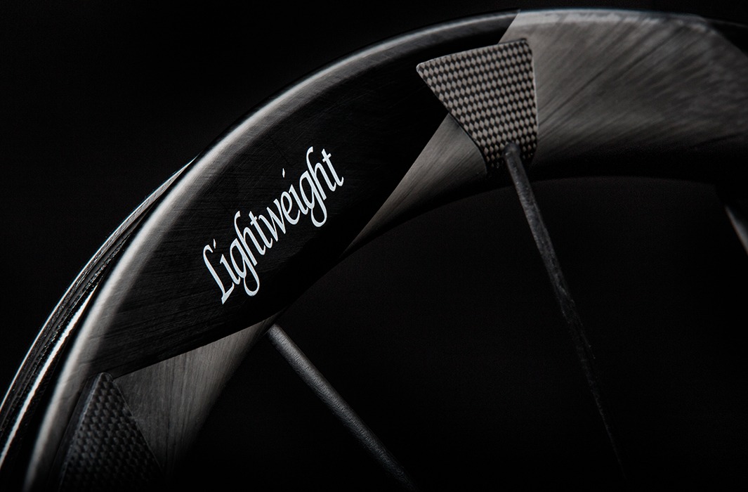

Messagede specialguest » Lun 6 Fév 2017 17:07
Nouveau design utilisé dans la construction des nouvelles LightWeight WegWeiser
Hauteur de 36 mm et largeur 24 mm
Freinage par disque
Poids 1450 gr
Carbone UD avec implantation des rayons sur les flancs renforcés par un implant 3k
