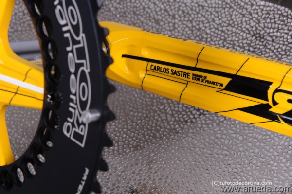

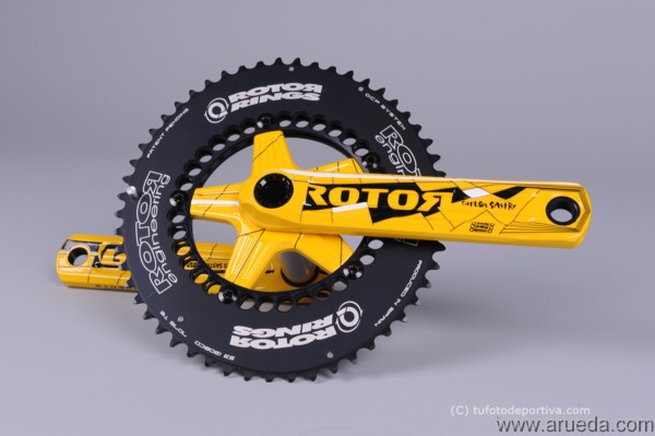

Messagede Pat2A » Mer 1 Juil 2009 16:51
Le pédalier de Sastre pour aller avec les Cervelo Ltd noir et jaune:
http://www.arueda.com/tech/noticias/bie ... astre.html
