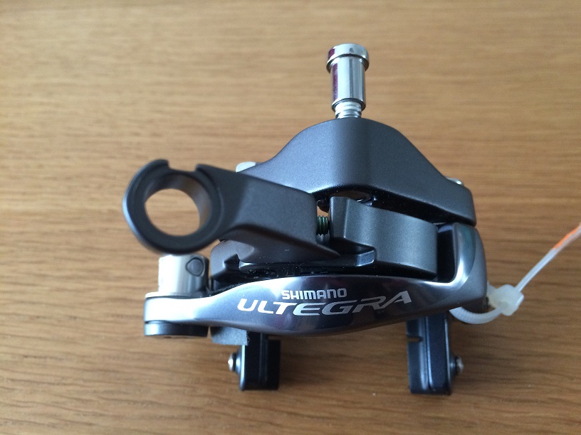

Messagede Alois5959 » Lun 19 Oct 2015 12:39
Je viens de récupérer un étrier arrière 6800. Par contre, il manque la vis de réglage de tension :evil:
Existe t'il une pièce compatible car a 24€la pièce ca fait mal....
