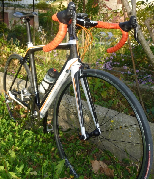

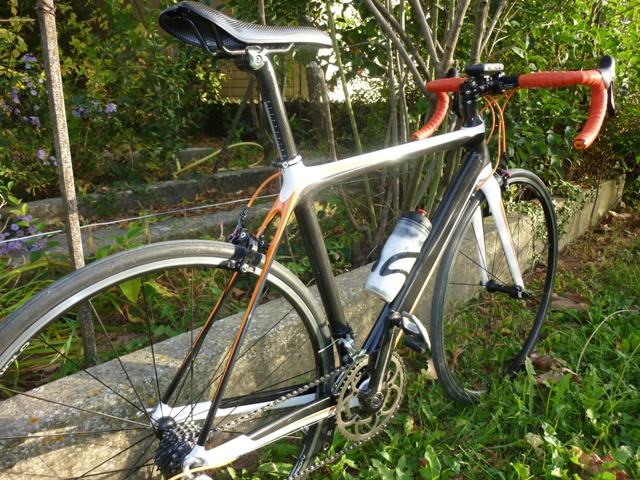

Une petite photo des deux monstres :lol:
Que dire ? Ben un vrai régal ce bike :mrgreen: J'ai fait des descentes rapides avec virages sérrés, le vélo colle à la route, avec un sensation de sécurité déconcertante (comparé à mon TCR) ... Tu peux te lacher grave ... La direction n'est ni trop sensible, ni trop camion. Et ce que les Neutrons participent à ce comportement ??
Ce soir j'ai enfin gonflé mes pneus à 8 bars... Ben cela reste toujours "confortable" ... Ça roule bien ce bike ...
En dansceuse, soit sur le plat, soit sur l'avant du vélo en côté, le vélo ne bronche pas.
Le cintre Ergonova Pro est un régal aussi de prise en main et rigidité. J'ai viré la potence WCS pour mettre ma FSA OS115 et bien c'est plus rigide ;)
Pour moi : que du bonheur :mrgreen:

Messagede zigzag » Mar 12 Oct 2010 20:07
salut
Je vois que ma géométrie anime les débats....
D'abord, j'aime pédaler haut en selle ... C'est à dire que la jambe est presque tendu au PMB ... Aprés je viens du VTT et j'ai peu de connaissance en réglages route ...
Je me sens bien comme cela ... Mais je veux bien essayer aussi des conseils que vous pourrez me donner ;) Car c'est ça un échange sur un Forum 8-)
Aujourd'hui j'ai essayer mes Speedpay... Et bien je suis super surpris :shock: , car j'ai l'impression de pédaler plus rond, ou avec plus de facilité.
Je n'ai pas re régler ma hauteur de selle, par contre j'ai mis la cale peut être pas à la même place que la shimano. En tout cas, je suis tombé pil poil apparemment :lol:
