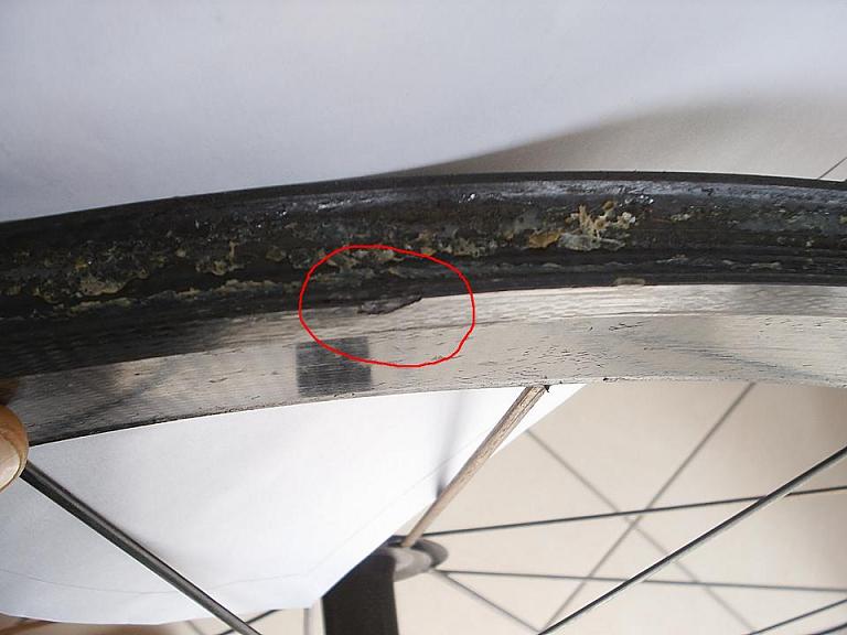

Messagede stef » Lun 27 Avr 2009 17:46
ce weekend , j'ai cassé ma lw avant dans un nid de poule a une course a étapes :cry:
quelqu'un a deja fait reparer ailleurs que chez lightweight ? sinon quel prix chez eux ?
le carbon est cassé sur 2 cm *0.5

Messagede stef » Lun 27 Avr 2009 19:47
aïe tu ne t'es pas gauffré, au moins ? tu as une photo ?
non merci tout va bien :wink:
je ne m'en suis même pas apperçu tout de suite , c'est arrivé a 30 bornes de l'arrivée et c'est juste en recup au freinage que cela faisait des accoups
le carbon est fendu sur 2 cm et cela rend la jante plus large a cet endroit
je pense que je vais la renvoyer chez lw , j'attends qq reponse
au pire j'aurai 30 % sur une neuve :?

En fait,c'est un "éclat"de carbone :?:
MIMI 25
Messages: 11028
Localisation: DOUBS
Messagede le roux » Mar 28 Avr 2009 15:02
Stef, j'ai eu exactement la même chose sur ma lightweight standard II arrière l'an dernier :
- renvoyé au sav lightweight avec la facture via mon bouclard
- réparé nickel pour 150€ (pour info, je serais incapable de retrouver l'endroit de la réparation vu le bon travail !)
- y a juste le délais qui est long mais j'étais informé (j'ai attendu 2 mois je crois)
- enfin penses à récupérer ta facture en cas de nouvelle réparation
