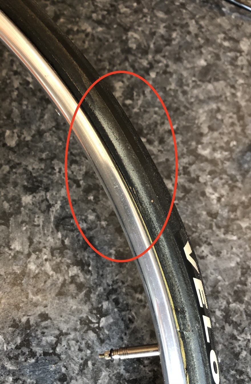

Messagede jordi.montesinos » Ven 3 Mai 2024 10:45
Quelqu’un saurait ce que c’est cette marque qui apparaît sur le côté de la chape de mes Veloflex ProTour Race?
Ça s’agrandit et j’ai la même chose qui apparaît sur le pneu avant

jordi.montesinos a écrit:Quelqu’un saurait ce que c’est cette marque qui apparaît sur le côté de la chape de mes Veloflex ProTour Race?
C'est quelque chose qui rentre en contact avec le boyau, est ce un frottement avec le cadre ? ou bien quand tu le poses contre un mur par exemple ?
Salut Jordi,
Cà m'est arrivé souvent de voir apparaître cette marque blanche sur mes Veloflex, uniquement les Carbon. Y compris neufs et non montés. Sans aucun contact avec quoi que ce soit.

J'ai eu çà sur mes véloflex flanc "carbone" ( noir quoi...) ; c'est de la décoloration... çà apparaissait après de sorties sous la pluie notamment sans compromettre l'intégrité du boyau en ce qui me concerne.

Idem sur mes veloflex carbon
Salut Jordi,
Plus que la marque blanche (c’est en fait un reflet) c’est cette « craquelure », cette espèce de ligne qui apparaît dans ce qui pourrait être la fin de la chape ou a la jonction d’un rendort.
J’ai ça sur les deux roues et ça s’allonge un peu à chaque fois. Juste pas trop envie d’avoir une chape qui se décolle dans 1000km.
