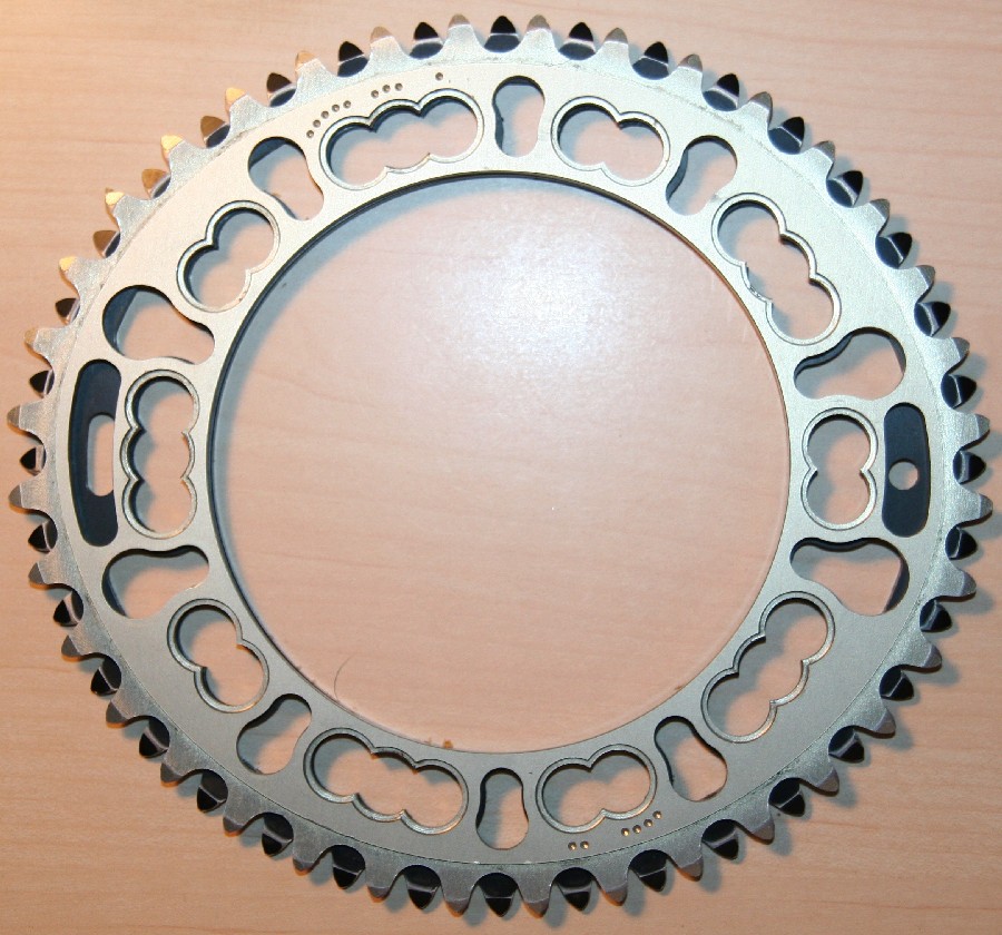

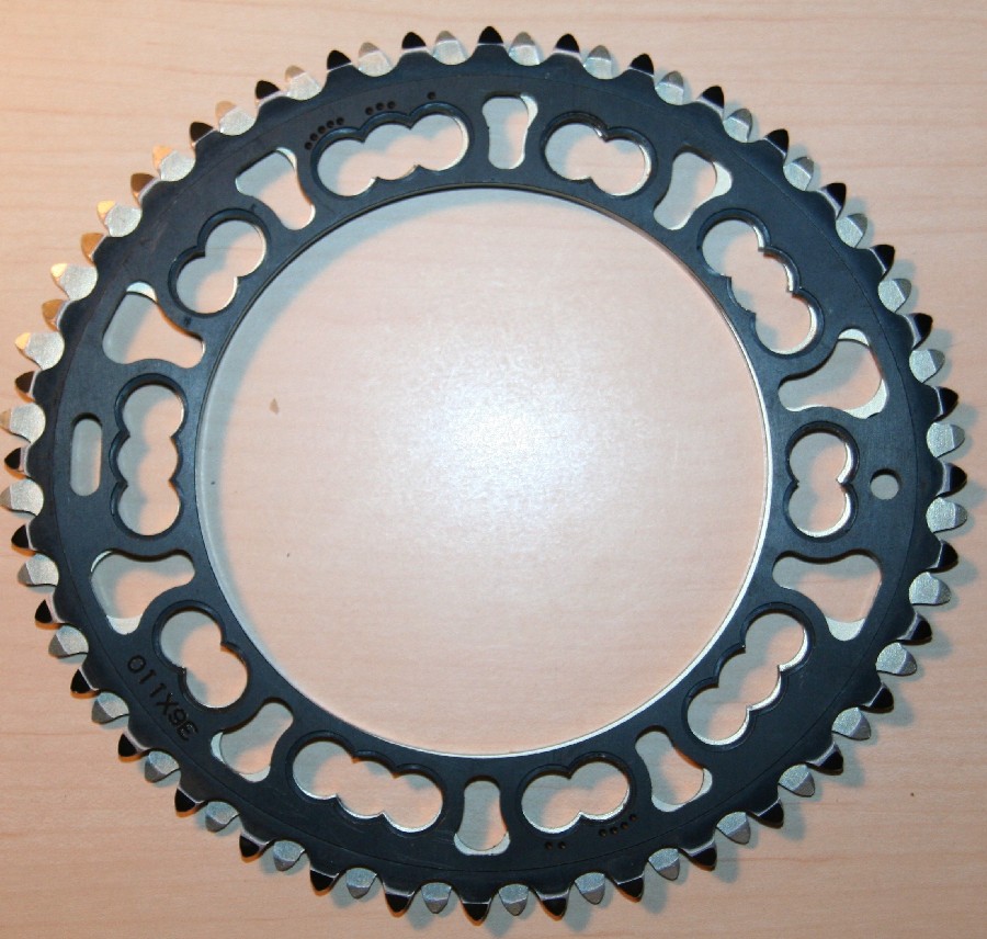

j'ai 2 plateaux rotor en 36 dents (compact): un noir et un argent, quand je les superpose l'un sur l'autre curieusement il y a un décalage d'une demi dents entre les 2. Ca veut dire qu'il y a eu plusieurs versions des plateaux compact?
Autre question: des plateaux rotor prévus pour campa, comment les distingue t'on des autres esthétiquement? Il y a une référence spéciale écrite dessus?

Messagede FredVT » Jeu 28 Mai 2009 15:39
bloobird0 a écrit:j'ai 2 plateaux rotor en 36 dents (compact): un noir et un argent, quand je les superpose l'un sur l'autre curieusement il y a un décalage d'une demi dents entre les 2. Ca veut dire qu'il y a eu plusieurs versions des plateaux compact?
***** Non c'est normal ******
*****Oui , Campa non compact, c'est noté entraxe 135 dessus / Campa compact, c'est noté dessus 110/113 pour Campa compact ultratorque*********

Messagede bloobird0 » Jeu 28 Mai 2009 15:41
ok pour Campa
en quoi c'est normal? Sais-tu pourquoi il y a eu ce changement?

bloobird0 a écrit:ok pour Campa
cela a toujours été comme ça
à priori (et sauf erreur) la forme optimale en décalée GP/PP, découle des ingénieur en Espagne / à la puissance développée
tu confirmes que le décalage est très leger? car sur 2 n° de positions différentes, on retrouve les "formes" maxi des plateaux réalignées.
F

Messagede bloobird0 » Jeu 28 Mai 2009 15:51
je poste une photo ce soir pour montrer de quoi je parle car je ne suis pas certain qu'on parle de la même chose. En image tu comprendras ;-)
(en fait c'est juste pour comprendre pourquoi 2 plateaux normalement identiques 36/110, ormis la couleur, n'ont pas les dents au même endroit pour une même position ;-)

Messagede bloobird0 » Ven 29 Mai 2009 14:46
FredVT a écrit:
bloobird0 a écrit:je poste une photo ce soir pour montrer de quoi je parle car je ne suis pas certain qu'on parle de la même chose. En image tu comprendras ;-)
dac oui, j'attends photo, ça sera plus facile à comprendre
et également à demander explications à la technique, si le truc me dépasse ;)
Et voilà l'illustration: 2 plateaux 36/110 mis l'un sur l'autre dans la même position et le crantage des dents est décalé . Je me demande pourquoi, ou quel intérêt,... ;-)

Messagede lpikachu58 » Ven 29 Mai 2009 15:42
et si ti inverse 1 des deux?
lpikachu58
Messages: 7307
Messagede bloobird0 » Ven 29 Mai 2009 15:45
lpikachu58 a écrit:et si ti inverse 1 des deux?
je comprends pas trop la question ou son but. Si on retourne le plateau on ne trouvera pas les fixations aux mêmes endroits.
bloobird0
Messages: 1366
Inscription: Mer 10 Mai 2006 22:36
Localisation: Choucrouteland
Messagede lpikachu58 » Ven 29 Mai 2009 15:49
C'est juste pour voir s'il a pas été usiné à l'envers.
lpikachu58
Messages: 7307
Messagede Jeff06 » Ven 29 Mai 2009 15:58
bien vu !
retourne en un en fait, pas les deux
on dirait que tu les as mis "face à face" (missionnaire :lol:), alors que tu devrais les mettre "regardant dans la même direction" (levrette :lol:).

Messagede bloobird0 » Ven 29 Mai 2009 16:00
Jeff06 a écrit:bien vu !
je vais voir pour en retourner un (fait chier, va encore falloir redémonter le pédalier :oops: ). Sur les photos, les 2 plateaux regardent tous les 2 dans le même sens à savoir la partie usinée recevant les vis vers le ciel pour les 2 (j'ai interverti les 2 plateaux entre les 2 photos)
bloobird0
Messages: 1366
Messagede Jeff06 » Ven 29 Mai 2009 16:14
bloobird0 a écrit:Sur les photos, les 2 plateaux regardent tous les 2 dans le même sens à savoir la partie usinée recevant les vis vers le ciel pour les 2 (j'ai interverti les 2 plateaux entre les 2 photos)
ah ben non alors pas de soucis tu as fait la bonne manip a priori... effectivement en retourner un permettra de voir s'il n'y a pas eu un "retournement" entre deux opérations de production...

Messagede FredVT » Ven 29 Mai 2009 17:24
1° infos :
Sometimes the teeth are moved so they syncronise when the chain shifts from big to middle
Shimano do the same
(donc forme de l'ovalisation idem,
simplement une désynchronisation des dentures selon les fournées de fabrication)
plus d'infos peut etre lundi..

Messagede carbon_928 » Ven 29 Mai 2009 22:14
c'est ce que je pensais aussi, peu importe le décalage des dentures, du moment que l'ovalisation correspond...
carbon_928
Messages: 1487
Localisation: libramont
Messagede scandium71 » Sam 30 Mai 2009 08:15
Les décalages de dentures peuvent par contre influer sur le fonctionnement du déraillage. Normalement, le décalage est calculé de telle sorte que la chaine conïncide parfaitement entre les dents des 2 plateaux lors du changement de plateau.

Messagede bloobird0 » Sam 30 Mai 2009 08:24
merci FredVT, oui tant que l'ovalité et la même pas de soucis. Je me demandais juste pourquoi il y avait un décalage ;-)
