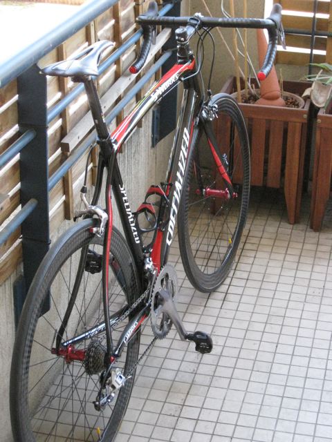

Messagede Nico54 » Dim 22 Juil 2007 11:34
Salut à tous,
Voici mon vélo que j'ai monté moi même l'année dernière. Pour mon gabarit (1,90m 80 kg) j'ai choisi quelques choses d'assez rigide et confortable tout de même.
Le cadre est un 60cm et le poids tourne autour de 7,48 kg, la derniere fois qu'il a etait pesé..
J'aimerai descendre autour des 7kg voir en dessous.
Tout d'abord les roues vont etre changées dès que les finances le permettront. Je pense acheter des Corima Aero montage Artisanal (Starbike Macon).
Avec ça je devrais tourner à 7,2 kg.
Alors qu'est ce je peux changer, sans mettre une fortune pour descendre le poids, tout en gardant quelques choses correspondant à mon gabarit ??
Merci de votre aide
Nico54

Messagede carbotof » Dim 22 Juil 2007 11:39
:D je crois que ta tige de selle n'est pas très légère, et qu'as tu comme cintre :?:
si tu veux faire un gros gain changes tes étriers de freins contre de ZG 8)
carbotof
Messages: 3888
Localisation: var (83)
Messagede Nico54 » Dim 22 Juil 2007 12:04
Le cintre ritchey wcs alu, comme la potence.
La tige de selle qui etait avec le cadre, ne tenait pas, et Specialized me la changé par celle ci.. Je crois qu'elle pese dans les 230g.
Je pense la changer par une Ritchey Wcs Carbon ?? Je crois que le poids est mieux..
Par contre pour les ZG, est ce que ça freine bien ?? Beaucoup dise que non, et avec mon poids...

Messagede S@m » Lun 23 Juil 2007 00:05
Changer les roues me parait être une très bonne idée.
Ensuite, vu que ton vélo est déjà très bien équipé, les prochain grammes à gagner vont compter cher...
"sans mettre une fortune", ça veut dire combien?
Si c'est de la guidoline "carbone" la changer te fera gagner des grammes pour presque rien.
Les patins Corima en liège idem.
Cintre, tige de selle et pédales peuvent te faire gagner un peu de poids pour pas trop cher.
En changeant les gaines(Nokon, powercordz) tu devrais pouvoir gagner encore.
Changer les freins par des ZG, c'est une bonne idée, est-ce que leur puissance sera suffisante c'est une autre question!!
Après faut changer le groupe mais c'est cher pour avoir plus léger et pas forcément adapté à ton gabarit. Le Dura-Ace a de sacré atouts.

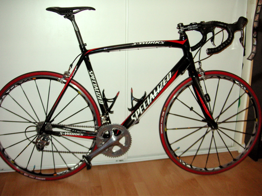

Messagede jeanphi » Mer 5 Mar 2008 21:04
Voici le detail du mien :
cadre tarmac s-works taille 54 modele2007
groupe record ultra avec pedalier compact 50x36
roues corima aero+ 2008
boyaux continental sprinter ou compétition
serrages control tech sans leviers
potence axis alu
cintre ritchey ec90 carbon pro
chaine dura ace
k7 record mixte 11x23
pedales time rxs axes acier
Pesé à plusieurs reprises sur differentes balances,poids actuel chez mon vélociste préféré 6,560kgs avec porte bidon spé et compteur .Image
Nico , je pense que ton vélociste a du te prendre pour un américain:il t'a changé ta tige de selle s-works sl pour un modèle antérieur et bien plus lourd! De plus tu nous dit avoir monté ton bike l'année dernière,or ce sont les toutes premières tiges sl qui avaient un probleme de diametre(debut 2006),le probleme a été tres rapidement résolu par specialized.Plutot zarbi...
jeanphi

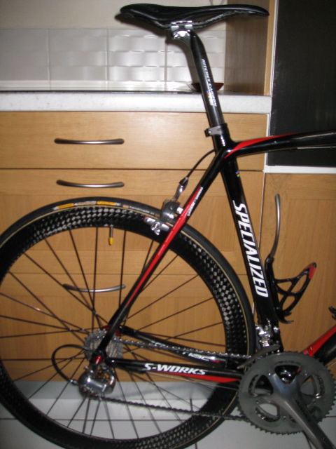

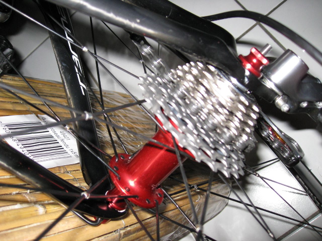

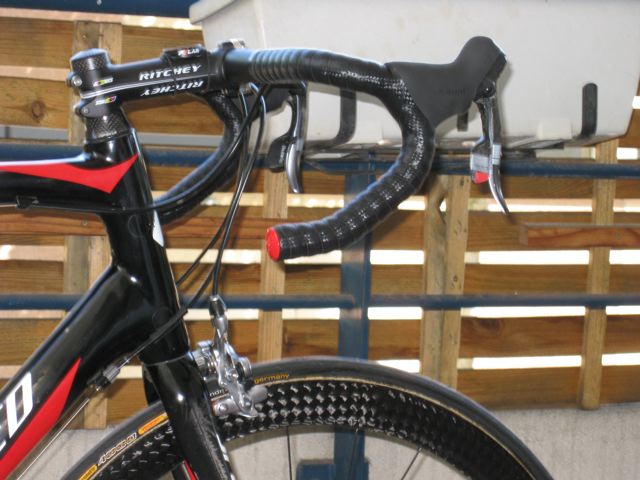

Messagede Nico54 » Dim 16 Mar 2008 18:32
Hello,
Je viens de recevoir mes roues, et la tige de selle : Résultat je suis passé sous les 7 kg (ou tout juste 6,990 kg). Avec le SRAM Red qui doit arriver, le poids va descendre vers les 6,8KG
J'ai pas eu le temps de tester les roues, vivement le test !! :D
Par contre, les blocages rapide Tune me paraissent un peu long. A l'arrière il dépasse de 5mm du blocage. Est ce qu'il faut le couper ??
Voici un petite photo du résultat, que je trouves pas mal (J'hésite à mettre les stickers Corima, qu'est ce que vous en pensez ??):

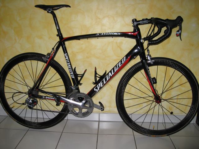

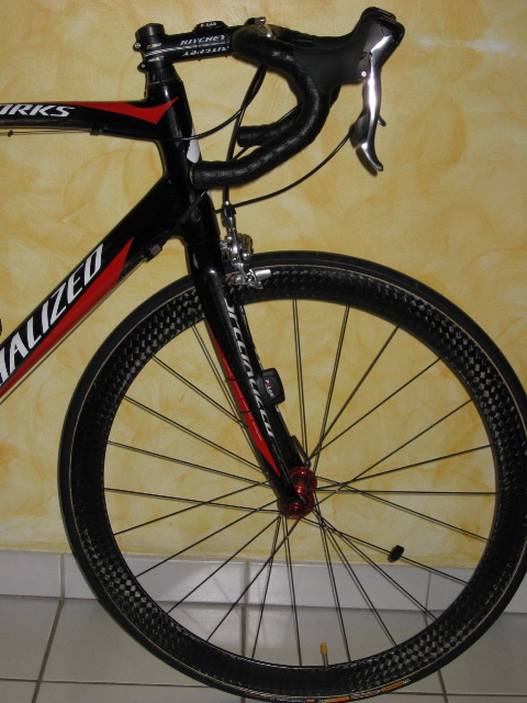

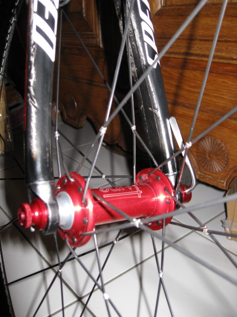

Messagede Nico54 » Dim 16 Mar 2008 20:28
D'autres photos, avec exemple de l'attache rapide..

Messagede zrv » Dim 16 Mar 2008 21:12
Nico54 a écrit:Par contre, les blocages rapide Tune me paraissent un peu long. A l'arrière il dépasse de 5mm du blocage. Est ce qu'il faut le couper ??
Apparement tes blocages sont des AC 16/17 (version VTT avec axe arrière pour entraxe de 135 mm et surrement axe avant en titane.)
La version route est AC 14 avec axe arrière plus court pour entraxe de 130 et axe avant en alu.
Les AC 14 font environ 50 grs et les AC 16/17 environ 55.

Messagede Nico54 » Dim 16 Mar 2008 21:30
Pourtant sur la notice Tune c'est bien AC 14...
Je vais mesurer et demander à Jeff.. Merci

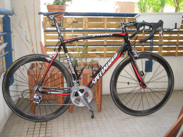

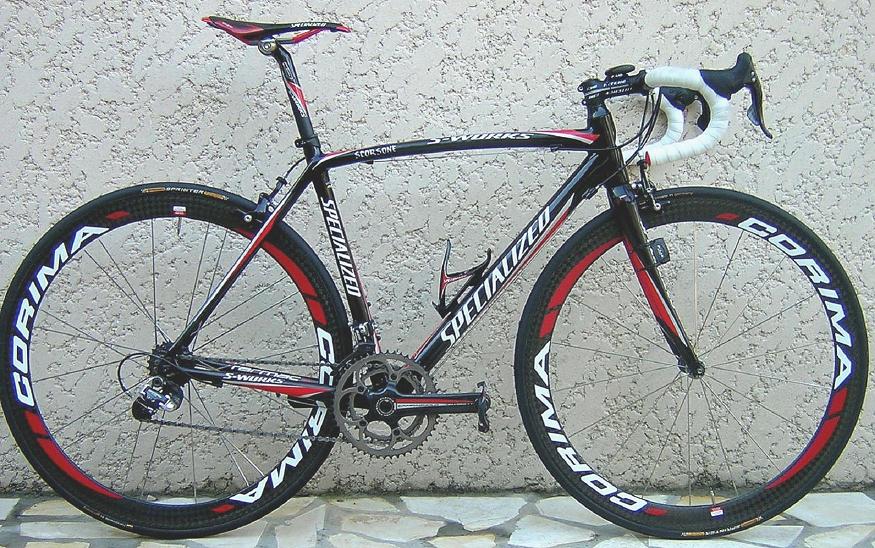

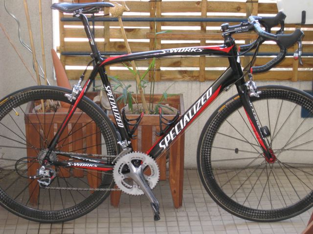

Messagede Nico54 » Sam 26 Avr 2008 09:06
Voici mon bike terminé avec les améliorations 2008 :
- Tige Ritchey WCS Carbone
- Roues Corima Artisanales Tune
- Transmission SRAM RED (Leviers, Der. AV /AR)
Gain total de poids environ 1kg. Le tout fait maintenant 6,68 kg
Petite question : Ma roue arrière a commencée à faire un bruit de casserole à partir de 20 km avec. D'où cela peut venir ?? Rayons ?? Cassettes ?? Ca se produit uniquement lorsque je pedale ???
Merci pour vos idées :wink:

Messagede bastien » Sam 26 Avr 2008 09:19
Pour ta roue, je ne sais pas, par contre ton bike est vraiment de plus en plus beau.

Messagede josski » Sam 26 Avr 2008 09:24
Beau montage;mais au niveau du Der Ar ,le cable semble un peu long non?
Est-ce voulu :?:
Joss
josski
Messages: 351
Inscription: Lun 25 Juin 2007 20:04
Localisation: Lîdje

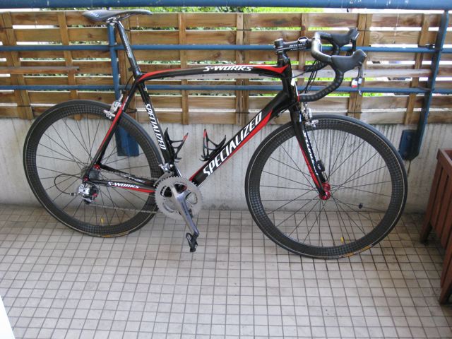

Messagede Nico54 » Sam 26 Avr 2008 09:34
Bien vu :lol:
J'ai refaits toutes les gaines, les cables, guidoline depuis cette photo car j'avais fait ça un peu vite !!! Donc c'est corrigé !!
Je vais refaire quelques photos définitive que je mettrai en ligne..

Messagede zrv » Sam 26 Avr 2008 09:38
Trés classe, fais nous des photos en éxtérieurs, sans flash, ça rend mieux :wink:

Messagede Soucou » Dim 27 Avr 2008 05:34
Joli vélo, mais j'ai l'impression que les marquages specialized sont réalisés au moyen d'autocollants (sur la fourche). Est-ce le cas ?
Soucou

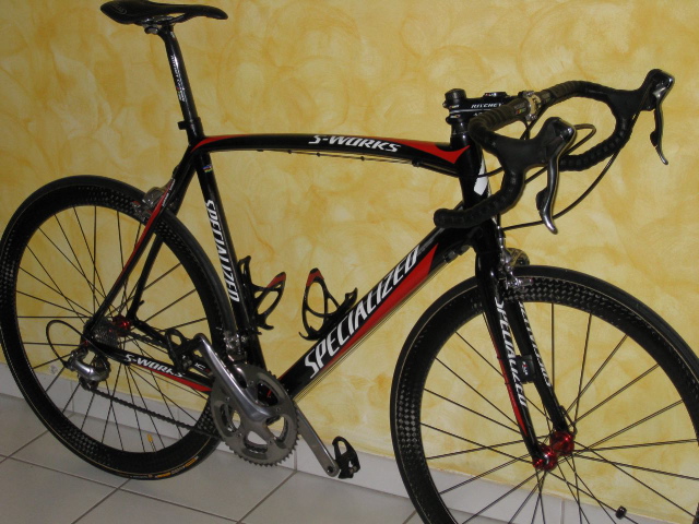

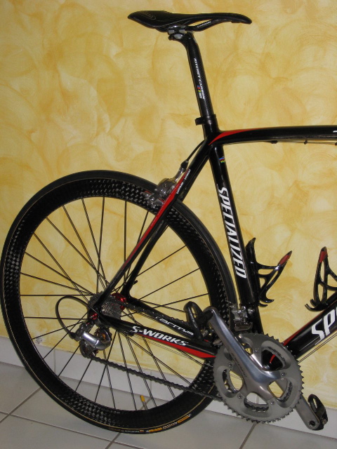

Messagede Nico54 » Dim 27 Avr 2008 17:19
Voici donc quelques photos en exterieur :)
Nico54
