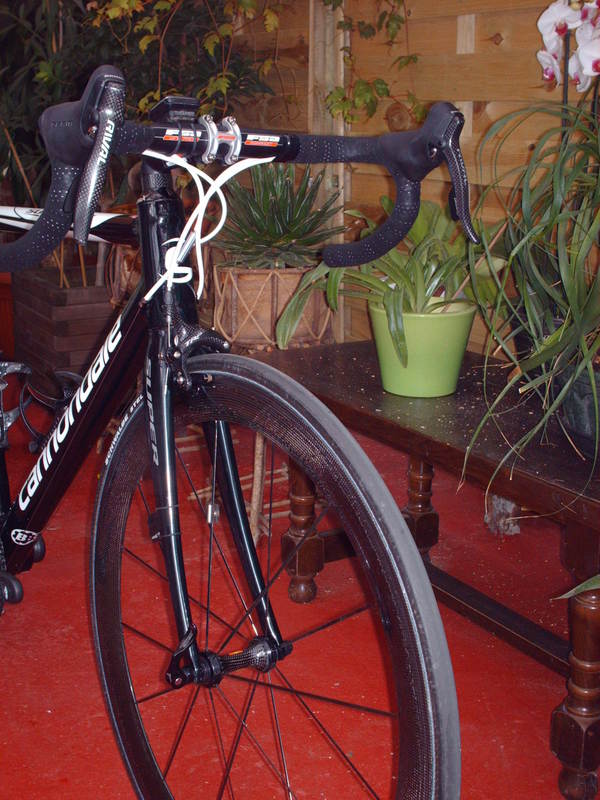

Voici le nouveau :
Vélo de remplacement vendu
6.650kg pédales comprises

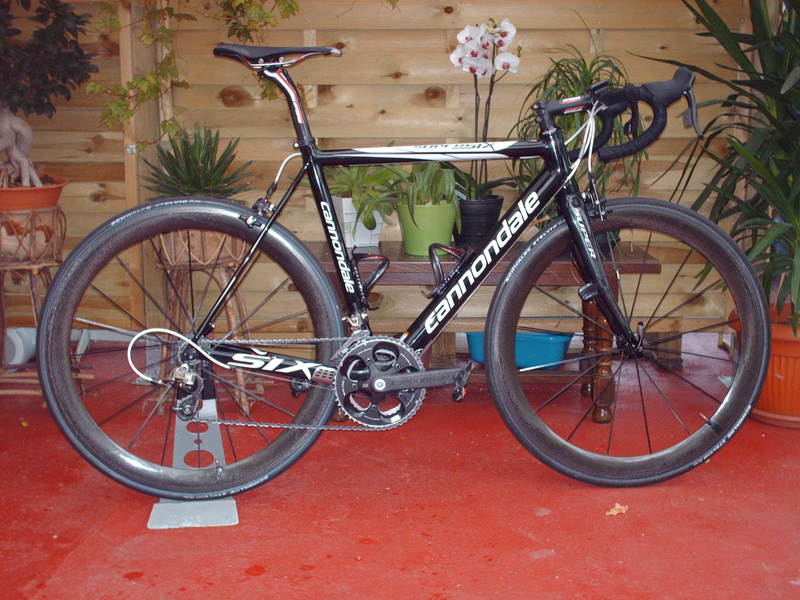

Une photo de feu le Super Six, avec des pièces réutilisées , une machine de reve mais cassé à la première chute (contact guidon/top tube). 5k900 sans pédales.
Voilà, je suis un peu dans une période anti carbone en ce moment avec 2 casses de cadre en 3 mois .... les 2 vélos de cette photo n'ont guere eu de chance, le Cannondale cassé sur malchance et pour le Canyon j'ai eu la malchance d'acheter un Canyon, casse spontanée du tube diagonal, vélo moins de 500km ..... refus de garantie. :twisted: :evil:
Donc après un premier projet VTT scandium (brouillon du nouveau en cours) , voici l'évolution de mon Mulet route qui a récupéré quelques pièces de mon Super Six cassé :cry:
Premières photos en version Pavé, spécial mauvaise routes et monts flandriens avec une paire de roues à l'ancienne (Mavic GP4 en 32 croisés) avec Boyaux Dugast Pavé Coton en 25. Niveau optimisation du poids c'est pas top mais optimisation confort c'est le pied ... 6.5kg de pression suffisent.
Cadre : Cannondale CAAD 9 (le dernier fabriqué US, çà va devenir collector) taille 56
Fourche : Cannondale Premium
Transmission : Sram Force
Freins : FRM Cl2
Moyeux : Ritchey
Cassette : Ultegra 12/25
Jantes : Mavic GP4 / Mavic Cosmic SSC 2007
Tige selle : Ritchey WCS
Potence : Ritchey WCS
Guidon : FSA compact
Pédalier : KCNC compact plateaux TA 52/39
Pédales : Time RXS Carbone
Selle : Italia Slr
Je prendrai le poids et d'autes photos quand ma clavicule me permettra de recoler des boyaux sur mes Cosmic :roll:

Une petite photo du feu optimisé super six ....

Messagede bûcheron » Mar 23 Juin 2009 16:49
lpikachu58 a écrit:t'as le poids de la bestiaule en alu
7.800 kg comme sur la photo, avec les roues spécial Pavé assez lourdes, je pense me rapprocher des 7kg avec mes Mavic SSC.

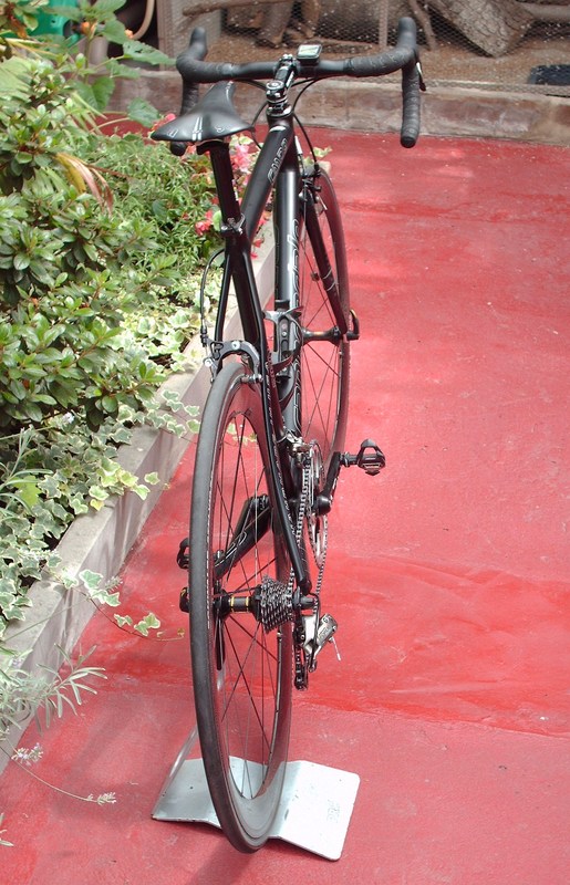

Voilà le mulet est maintenant Race Ready à 6,650 kg pédales et compteur compris.
C'est bizarre je pensais qu'il aurait été dans les normes UCI. Comme quoi ces normes sont vraiment trop hautes .....
Niveau comparaison avec le Super Six difficile de dire comme ma forme est nettement moins bonne qu'il y a 2 mois :?
Mais çà avance, c'est suffisemment rigide pour mes Watts et comme les cotes sont identiques je me sens très bien dessus. Avec les finances actuelles il suffira bien.

Je relis mon post, et visiblement mes roues Pavé sont très lourdes, 1kg de différence ...... le confort est lourd :lol:

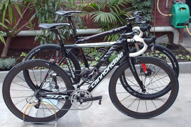

Messagede bûcheron » Dim 6 Sep 2009 08:19
Voilà, nouveau cadre reçu ......
Petites modifications par rapport au premier montage :
Cadre 54 à la place du 56 (comme le 55 n'existe pas ....)
Tige de selle 2009 à la place de la 2008
Freins TRP 950 carbon à la place des FRM (qui ne freinent pas assez sur jantes carbone)
Plus de Nokkon (ras le bol des craquements)
Potence OS 99 120mm à la place de l'OS 110mm
Poignées Rival 2009 à la place des Force 2008 (c'est la crise, lol)
Guidon Compact alu, à la place du Carbone (j'attend de voir la position définitive avant de choisir peut etre le nouveau cintre ergo avec courbure du compact )

Messagede bûcheron » Mer 16 Sep 2009 12:53
L'actuel :
L'ancien (cassé)

Messagede lpikachu58 » Mer 16 Sep 2009 12:55
C'est des mavic les roues?
lpikachu58
Messages: 7307
Messagede bûcheron » Mer 16 Sep 2009 12:59
lpikachu58 a écrit:C'est des mavic les roues?
Oui, les anciennes CCU
En tout cas je suis très content des changements, surtout les freins TRP carbone, vraiment très bons : puissants, dosables, supers patins KoolStop pour les jantes Alu. Seul défaut, le mécanisme d'ouverture rapide n'est pas super, sa manipulation n'est ni rapide ni douce.
