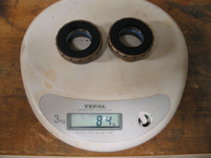

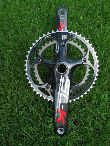

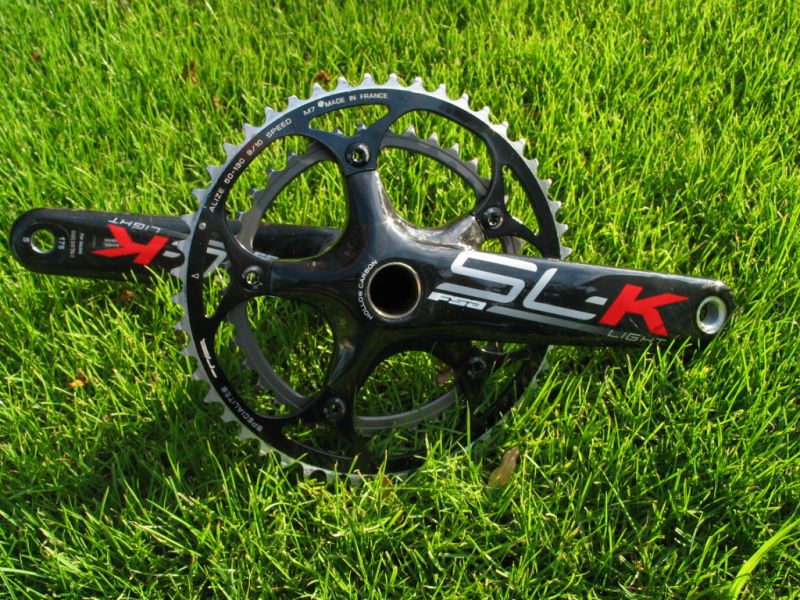

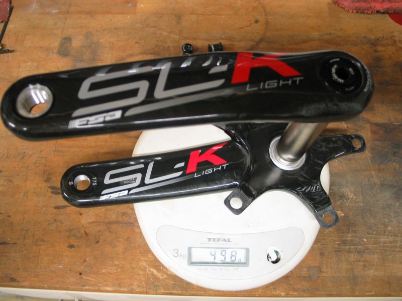

Maintenant place aux photos car le pédalier reçu a la nouvelle deco que je trouve sublime et que je ne connaissais pas.
J'ai remplacer les plateaux d'origine par mes TA pour une raison de poids.
Même je boitier de pédalier est plus light que mon dura ace \:D/ \:D/

Peux tu nous mettre une photo vue du côté étoile, le produit est superbe, les stickers flachent un max, la fibre ressort bien et les manivelles sont bien larges.

Messagede rebelbiker » Jeu 25 Juin 2009 18:33
Voilà quelques autres photos, pour info j'ai monté un plateau de 39 dents venant d'un pedalier RIVAL c'est le plus leger que j'ai trouvé, j'avais un TA qui faisait 34gr et celui là fait 29gr, c'est toujours bon a savoir ;)
