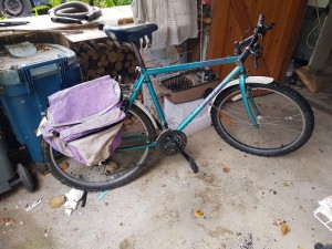

Une réponse correctement argumentée, sur un forum d'autistes.
zebra3 a écrit:Je dirais qu'il semble assez évident que ta pratique ne correspond pas tant à un VTT qu'à une randonneuse ou un "gravel" (ou proche cyclocross).
Le VTT que tu montres en photo
ressemble plus à une randonneuse avec guidon droit, qu'au VTT tel qu'on le conçoit aujourd'hui (du VTT sans fourche telescopique c'est quand même hard sur les bras, tu vas faire du chemin cabossé mais pas plus, sinon tu vas souffrir).

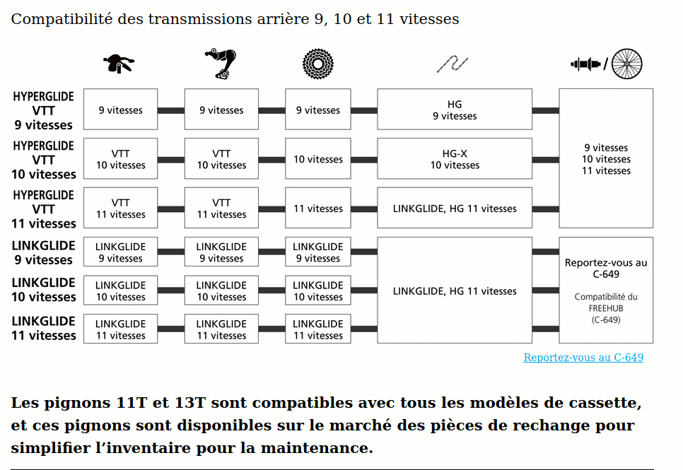

VU https://lesvelosmigrateurs.fr/@erwan/le-nouvel-ecosysteme-shimano-cues-a-des-atouts-pour-le-voyage
shimano-cues semble vendre une cassette - chaine qui ne s'use pas à toute vitesse et pas encore plus sur des vitesses pas en face.
Il était temps qu'ils proposent quelque chose ça devenait inutilisable (des plateaux et cassettes morts en moins de 1000km soit en moins de 2 mois de vélotaf), mais ils n'ont pas prévu les braquets d'un vélo combinant utilitaire et sportif, j'ai besoin de 50/11 au moins (53/12 sinon)
Il manque donc en shimano-cues 34-50, 36-52 et 39-53 qui iraient avec du 11-39.
Pédaliers doubles (compatibles 9/10/11v) : 46-30, 36-22, 46-32, 36-26, 40-26
Pédaliers simples (compatibles 9/10/11v) : 42, 40, 32, 30
Cassettes 11v : 11-45, 11-50
Cassettes 10v : 11-39, 11-43, 11-48
Cassettes 9v : 11-36, 11-41, 11-46
- EST CE COMPATIBLE avec un double tiagra 105 ou ultégra à l'avant.
- EST CE COMPATIBLE avec des manettes 10 vitesse "ordinaires" Tiagra ou GRX400
Il semble que NON, pas compatible.
Problème des pédaliers modernes: si c'est de l'alu et que l'on descend en dessous de 39 dents pour le petit plateau, c'est plus vite mort, en moins de 10.000km, c'est à dire que à la 4eim chaine ça ne passe plus avec une chaine neuve (et pas facile à renouveler contrairement aux cassettes et chaine),
46-30 shimano-cues censé être plus solide, mais du coup, pas les bons braquets.. (trop d'écart entre les plateaux, trop court, et, c'est con avec 11-39 d'avoir si petit en plateau puisqu'on a quand même un pignon de 39 le choix de l'utiliser avec un 36-52 serait bien!
C'est avec un grand art qu'on segmente le marché... rien d'aussi simple qu'un 3 fois 8 shimano claris tout acier (30-39-50 avec du 11-30 en 8v)
