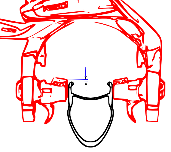

Messagede gillesF78 » Ven 7 Oct 2016 10:37
J'ai des jantes Kinlin XR270 sur lesquelles la piste de freinage est assez étroite (8mm). Les patins de frein de mes etriers Sram Force 22 arrivent un peu trop haut, et les port-patins sont déjà en butée sur le trou oblong des étriers.
Quelles solutions existe-t'il pour mieux aligner les patins avec la bande de freinage ?
Merci d'avance

Messagede rickyfirst » Ven 7 Oct 2016 10:39
Tu ne peux pas légèrement usiné à la dremel les machoires de tes freins ?

Messagede rickyfirst » Ven 7 Oct 2016 11:17
il existe bien des étriers dit long reach dont l'objectif est de descendre plus bas les portes patins pour atteindre une piste de freinage plus basse mais pas sur que cela fonctionne pour toi car ces freins sont plutôt utilisés avec des fourches spécifiques qui permettent le montage de pneus plus gros.

Messagede gillesF78 » Ven 7 Oct 2016 11:35
Existe-t'il des porte-patins décentrés ?

Messagede Arph » Ven 7 Oct 2016 11:55
C'est monté sur quel vélo ? Tu as le même problème à l'avant et à l'arrière ?

Messagede gillesF78 » Ven 7 Oct 2016 12:20
Sur un FOCUS Izalco Team 2014
J'ai le problème sur les 2 freins.

Messagede xadubo33 » Ven 7 Oct 2016 12:31
Il existe des portes patins, j'ai déjà rencontré ce problème sur un Lapierre shaper carbone et étriers Ultegra, Roues mavic. Je les avais trouvé chez MaxWheels.

Messagede gillesF78 » Ven 7 Oct 2016 15:46
xadubo33 a écrit:Il existe des portes patins, j'ai déjà rencontré ce problème sur un Lapierre shaper carbone et étriers Ultegra, Roues mavic. Je les avais trouvé chez MaxWheels.
MaxWheel ne fait plus ce type de produits. http://www.max-wheel.com/produits/accessoires/max-wheel
J'ai trouvé ça :
http://www.bdopcycling.com/BDop%20Offset%20Holders.asp
Mais franchement, je ne vais pas payer 60$ + frais de douane + frais de ports pour ce truc là ! Et je crains le pire au niveau de la robustesse/rigidité.

Messagede thunderseb » Ven 7 Oct 2016 21:35
les Shimano BR 650 sont plus longs aussi il me semble...

Messagede domino » Sam 8 Oct 2016 10:22
gillesF78 a écrit:Bonjour,
Merci d'avance
le dremel ou une lime ronde pour agrandir la lumiere de tes freins est la meilleur et moins cher des solutions , cela n'aura aucune incidence négative sur les freins et sur le visuel et en 5 mn c'est reglé

Messagede jerome du beaujolais » Dim 9 Oct 2016 13:40
Gilles : +1 pour la lime ronde, ça doit être assez rapide de gagner les qqs milllimètres manquants.
As-tu possibilité de voir avec des étriers shimano si tu as le même souci ?

Messagede gillesF78 » Dim 9 Oct 2016 19:13
Merci !
Jérôme du Beaujolais Nouveau : Oui, il faudrait que j'essaye ça, avec une lime / fraise / ... de diamètre 6mm...
Je n'ai pas d'étriers shimano pour tester le "reach"...

Messagede teamdindon » Dim 9 Oct 2016 20:38
jerome du beaujolais a écrit:Gilles : +1 pour la lime ronde, ça doit être assez rapide de gagner les qqs milllimètres manquants.
Il faut voir si une fois le trou oblong agrandi, le lamage va encore suffisamment loin pour pouvoir y caser la tête de vis.

Messagede tonytcr » Mer 12 Oct 2016 09:35
Tu peux essayer des shimano 105 5800 ou de l'ultegra 6800
Moi sur mon focus , j'ai ce probleme , j'ai de la marge en reglage
