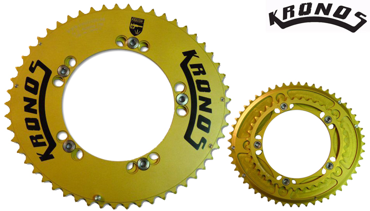

Pat2A a écrit:Un nouveau venu parmi les déjà très nombreux fabricants de plateaux ovales.
Le Kronos de la société Faulcon.
Disponible en 5 coloris anodisés et de nombreuses possibilités de personnalisation.
Voir aussi sur le site de STEVAN11
Ne serait ce pas une copie " pure et simple " des ROTOR ?
Ca m'en a tout l'air ?

Messagede mecacote » Ven 11 Juin 2010 06:18

Messagede Repliquant67 » Ven 11 Juin 2010 21:14
:ugeek:
Intéressant tout ça : 153 gr le jeu de plateaux 52/39 entraxe 130mm. Mon rotor aero en 52 compact pèse aussi lourd. Je suis curieux de voir les compte-rendus des futurs utilisateurs./

Messagede 1sanglier » Jeu 13 Juin 2013 14:43
Ou peut-on trouver ces plateaux Kronos ?
