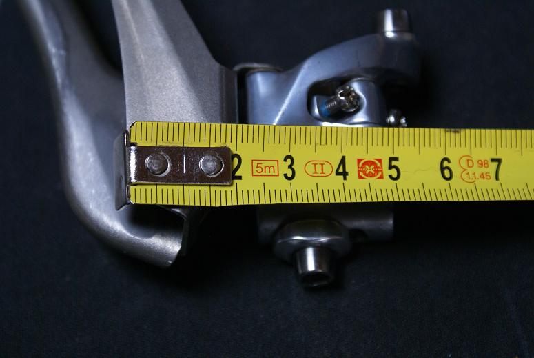

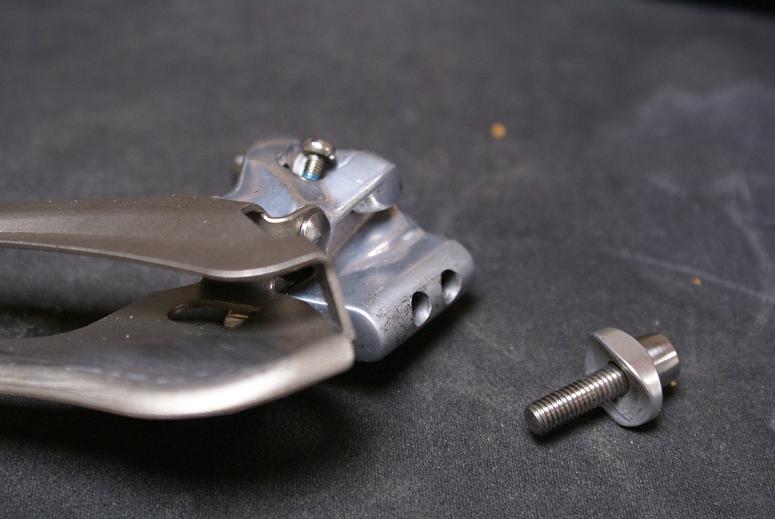

Messagede titanium gourou » Ven 9 Oct 2009 10:46
Modo a écrit:5 messages et déjà 2 pseudos.
Pour la lisibilité du forum, peux tu t'en tenir à un seul pseudo ?
Of course,
je vais conservé celui-çi....J'ai essayé de me reconnecter avec le précédent mais impossible alors j'ai basculé sur ce second pseudo que je vais épouser pour le meilleur et pour le pire...
Merci au Modo pour sa comprehension.
Et merci pour ces images on ne peu plus explicite.
