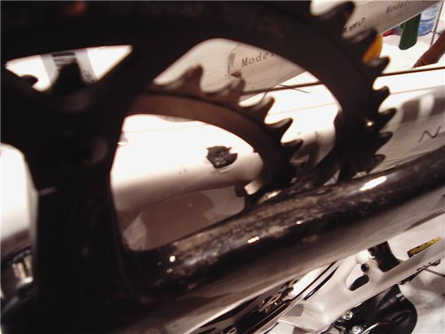

Messagede lutinarsouille » Dim 30 Aoû 2009 20:36
Je profite de ce post car un ami a un souci avec son R3 qu'il a depuis 2 semaines.
Petite photo de son problème.
C'est un éclat dût à un retour de chaine par le dessous. La peinture a sauté et la matière d'en dessous un peu enfoncé.
Pour les spécialiste, vous pensez faire quoi ?
Résine époxy ? juste une retouche peinture ?
