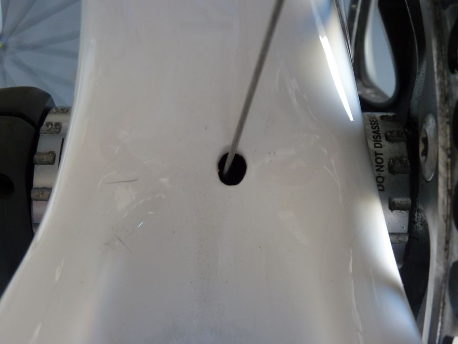

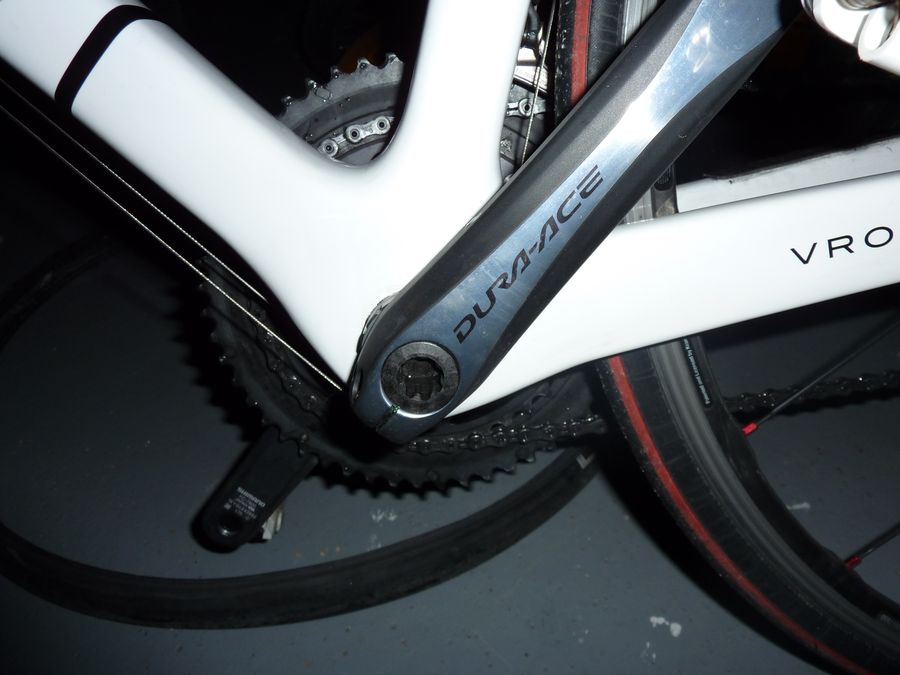

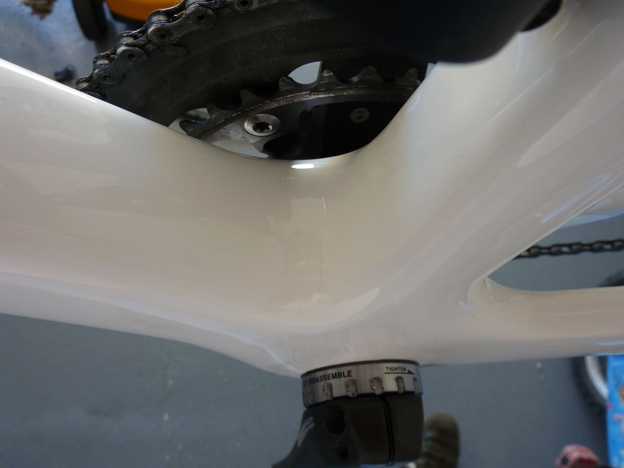

Messagede Naxoah » Sam 16 Mai 2009 12:10
Démontage remontage du pédalier et le pb persiste.
Par contre voilà quelques photos de signes inquiétant du cadre (je ne peux pas parler de fissures car au toucher on ne sent rien, néanmoins je me demande si le problème vient pas du cadre qui aurait travaillé).
Votre avis ?
On voit un trait en travers.
2 marques à gauche et une à droite.
S'agit-il selon vous de fissures ou est-ce normal sur un cadre carbone.

Messagede vincetriumph » Sam 16 Mai 2009 23:01
salut ,
C'est difficile d'identifier si la fissure que l'on voit, est une fissure juste de la peinture ou du carbonne lui meme en voyant juste une photo.
Je sais que sur mon bike j'ai des fissures de ce genre qui sont apparu aux raccords alu-carbonne. Dans mon cas c'est juste la peinture qui à fissurer.
Mais je ne veux pas m'avancer à donner un avis sur cette fissure au boitier car je ne suis pas un expert en ce domaine . desole. :?
Ton bouclar pourrais peu etre t'en dire plus :?:

Messagede patatrice » Dim 17 Mai 2009 06:19
Il n'y a pas de raccords à cet endroit là, peu de chance qu'il s'agisse d'une fissure.
C'est plus que probablement le vernis qui fendille car trop épais.
Tu peux rouler sans craintes.
