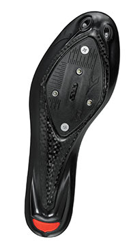

Ayant acquis chez un vélociste vendéen des Diadora Ironheart(pour info à 80e,mieux que sur le web,comme quoi...) semelle carbone avec "cache look" puis je monter directement mes Speedplay Zéro avec l'adaptateur d'origine 3 en 4 de speedplay,c'set à dire en ôtant ce cache ?

En fait voilà l'image de ma semelle,avec ce plastique signé look au dos, et je souaiterais fixer directement l'adaptateur speedplay sur le carbone pour minimiser cette fameuse dist axe/semelle...Image

C'est le même principe que les anciennes Sidi, il est donc possible d'ôter ce cache et d'avoir une distance axe pédale/semelle inférieure.
