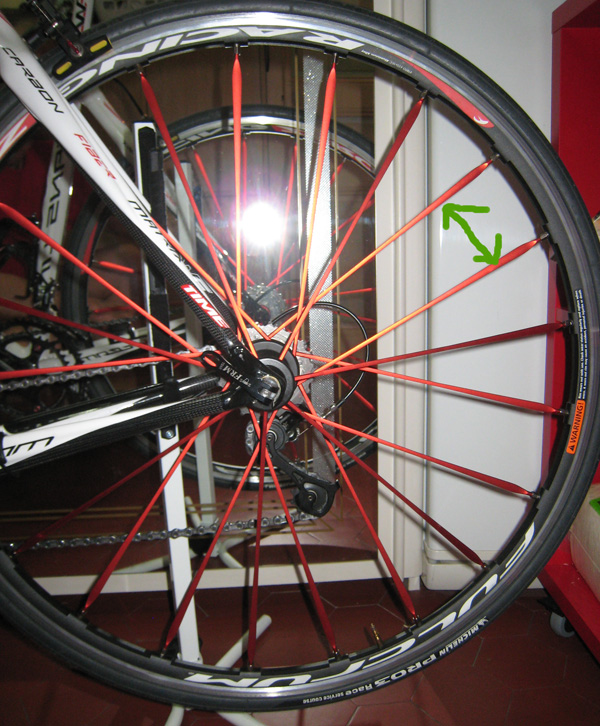

j'aimerais l'avis de spécialiste roues.
j'ai une paire de fullcrum Zero black red depuis début d'année.
aprés seulement 500 kms un ding ding de plus en plus flagrant est apparu sur la roue ar,( bruit de rayons) surtout en danseuse.
aprés quelques recherches je me suis apercu qu'en prenant par deux les rayons coté roue libre et les ressérer un vers l'autre le bruit apparaissait.
j'ai tout tenté,envoi d'huile dans la paroi de la jante, sur les tête de rayons des deux cotés mais rien à faire le bruit persistait et finalement j'ai renvoyé les roues en SAV.
je viens de les recuperer lundi aprés plus d'un mois d'attente, ( merci fullcrum :oops: ) mais bon RAS plus de bruit :D .
le hic ce matin aprés 400 kms seulement le bruit réapparait !!!!!!!!!!!
je ne sais plus quoi faire, ca me fait vraiment C... de les reexpédier en SAV alors que les cyclos commencent cette semaine , puis avoir investi une somme conséquente pour des roues soit disant tops et fiables pour rien : la galére.
depuis leur acquisition j'ai fait plus de bornes avec mes roues de secours qu'avec les Zero :cry: .
ma question : quelqu'un aurait-il une idée du soucis pour que je puisse éventuellement me débrouiller seul.
mon idée et qu'entre mon poids ( 75 kg) et les routes du sud assez pourries les roues ne supportent pas le moindre petit trou et les rayons se détendent , non ?????

J'ai eu le même problème sur mes Racing 1, j'ai juste mis de la graisse assez fluide, ou même du spray style wd 40 sur la tête des rayons côté moyeu, des 2 côtés. Il faut démonter un petit cache d'un coté et la cassette de l'autre. Depuis, plus jamais eu de bruit.
On était plusieurs dans ce cas et le probème à été résolu pour tout le monde.

j'ai deja testé la premiere fois, mais le bruit n'avait pas disparu. :cry:

moi aussi, même problème sauf que ça le fait un ding ding tout le temps et pas qu'en dansseuse!
pour le reste, je pèse aux alentours de 70 kg pour l'instant et je roule sur des routes en mauvais état aussi!
un autre souci que j'ai aussi, c'est le moyeux arrière qui n'est pas des plus fluide!

C'est souvent le problème avec ce genre de roues "bas de gamme". Les rayons en alu c'est "design" mais ça ne vaut pas un bon rayon en inox en terme de durée de vie et de comportement dynamique sur le terrain (en plus un rayon en inox étant plus fin, ça n'est pas plus lourd qu'un rayo alu au final).
Essaie de retendre un peu tes rayons. Le bruit devrait disparaître. Ensuite, tu pourras toujours revendre ces roues si elles sont en bon état pour prendre des modèles plus performants.
