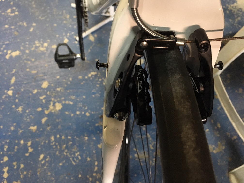

- But de la recherche : Bonjour,
 Problème: Mes patins sont trop loin de la jante même en les réglants au plus près.
 Il faudrait mettre une rondelle supplémentaire devant le support mais cela veut dire qu'il faut également des vis plus longues.
 Mes freins sont des  vbrakes TRP.
 Existe il des kits pour faire ça ? Ou des portes patins plus larges ? Ou une autre solution ?

			Il y a le même écartement des 2 cotés.
Les portes patins font 6mm.

			On comprend mieux avec une photo
 Les freins ne semblent pas adaptés. C'est le montage d'origine ou c'est toi qui les a installés ?

			Les freins sont livrés avec le cadre.

			1sanglier a écrit:Les freins sont livrés avec le cadre.
Dans ce cas, essaie d'obtenir un complément d'information de ton fournisseur, photos à l'appui.

			C'est pour des jantes larges peut-être .

			Je viens de tester avec une roue de 25mm et ... les patins touchent la jante mais cela ne freine pas.
Le frein est un TRP TTV09.
