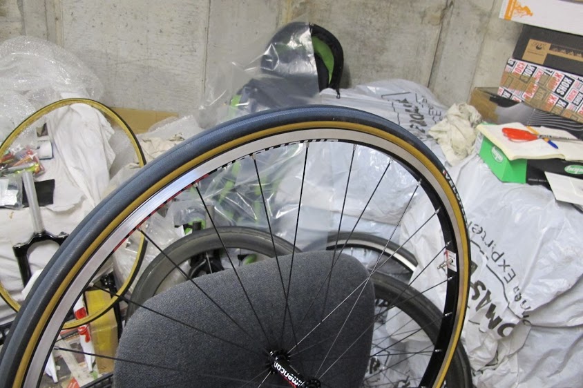

Après l'étude d'un multitude d'options, j'ai du me rendre à l'évidence, je n'avais pas le budget pour une paire de roue artisanales avec une "belle" paire de moyeux... J'ai donc commencé à m'intéresser de plus près à ces Shamal Tubular indiquées par Lionel, au point de les commander... avant que Klarf m'indique que Destock-Cycle avait affiché des roues AMC à 299€. Elles remplissent presque le cahier des charges : jantes larges (23.5mm) et légères, moyeux de bonne qualité, environ 1520g, il n'y a que les rayons qui seront sûrement en deçà des Cx Ray. Considérant que le modèle 2013 de ces roues (déco différente) se monnaie aux alentours de 600€ et que la paire de moyeux seuls vaut déjà plus de 300€, on peut dire que c'est une vraie affaire à ce prix, quitte à les faire rerayonner plus tard.
Comme la jante est en effet très large, je me suis amusé à poser trois boyaux de sections différentes...
Veloflex Carbon 23
Veloflex Roubaix 24
FMB Paris Roubaix 27
On voit facilement que les FMB 27 sont ceux qui vont le mieux. Les 24 passent tout juste, en revanche les 23 sont trop étroits, vu de dessus, la jante dépasse, le ballon du boyau n'est pas assez important, sur un choc frontal on risque de taper l'alu directement... Quant au creux entre la jante et le boyau dont on parle plus haut, il est bien là et on voit aussi que pour le 23 cela pose clairement problème.

faber a écrit:Quant au creux entre la jante et le boyau dont on parle plus haut, il est bien là et on voit aussi que pour le 23 cela pose clairement problème.
En effet c'est clair avec les photos. Pour moi ce sont des roues de cyclocross.

faber a écrit:Pour le moment je vais essayer de rouler avec les Veloflex 24, je monterai les 27 pour l'hiver.
Curieux de voir une photo des bords une fois le boyau cole.

Je voulais te faire ça mais c'est exactement pareil que sur la photo ci-dessus.
J'ai roulé avec ces roues AMC ce matin, avec boyaux Veloflex Roubaix à 5.5bar (pour mes 70kg). J'ai tout de suite été étonné par la facilité à les relancer. Ca tombe bien parce qu'il faut les relancer assez fréquemment pour rester en rythme, surtout contre le vent. En montée elles sont impeccables, au train ou en force, ce sont vraiment des roues faciles sur lesquelles on est tout de suite à l'aise.
Pour ce qui est du confort, je n'ai pas retrouvé les mêmes sensations qu'avec mes Mavic Reflex Ceramic 36 rayons de combat... Sur les Mavic, le "bump" est clairement plus feutré et atténué, là où les AMC sont plutôt à sautiller quand ça devient irrégulier. Par contre on sent les AMC plus précises... A vue de nez, si on visait une de ces pratiques, je dirais que les Mavic sont les vraies roues à pavé/mauvaise route tandis que les AMC seraient en effet plutôt adaptées à du cyclo cross.
Dans mon cas, je pense qu'elles feront parfaitement l'affaire en regard de mon cahier des charges initial. Des FMB 25 ou 27 apporteront un surcroit de confort en temps voulu.
