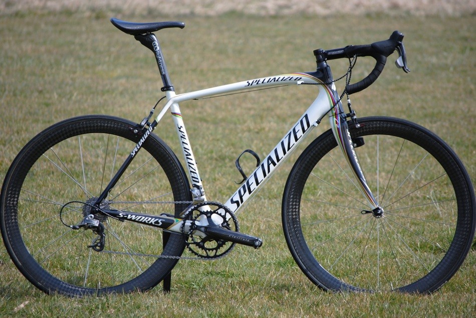

Mon Specialized Tarmac SL2 :
Poids : 5kg 782
Cadre Specialized Tarmac SL2 - 1045 g
Fourche Specialized Tarmac SL2 - 358 g
Collier de selle Specialized + vis titane Probolt - 19 g
Expandeur Extralite Ultrastar + cap Fibrelyte + vis alu Probolt - 13 g
Entretoise Specialized carbon - 3 g
Etriers de freins + patins Corima - 148 g
Pédalier THM Clavicula + plateaux FRM + vis Tiso alu + roulements THM - 505 g
Dérailleur avant Shimano Dura Ace 7800 + vis alu Probolt - 70 g
Dérailleur arrière Sram Force + chape Fibrelyte + galets Joechaimui + vis alu Probolt - 150 g
Leviers Sram Force - 301 g
Potence Extralite Roadstem OC - 88 g
Cintre 3T Ergosum LTD - 175 g
Selle Tune Concorde - 50 g
Tige de selle Ax-Lightness Daedalus - 112 g
Gaines & câbles - Alligator I-Link - 124 g
Roues Corima Aero+ + boyaux Veloflex Carbon + cassette Shimano Dura Ace - 2074 g
Serrages de roues KCNC - 45 g
Chaîne KMC X10SL - 222 g
Pédales Speedplay Zero Titane - 163 g
Porte bidon BTP 15 g + vis nylon - 16 g
Guidoline Bike Ribbon Wafer - 36 g
