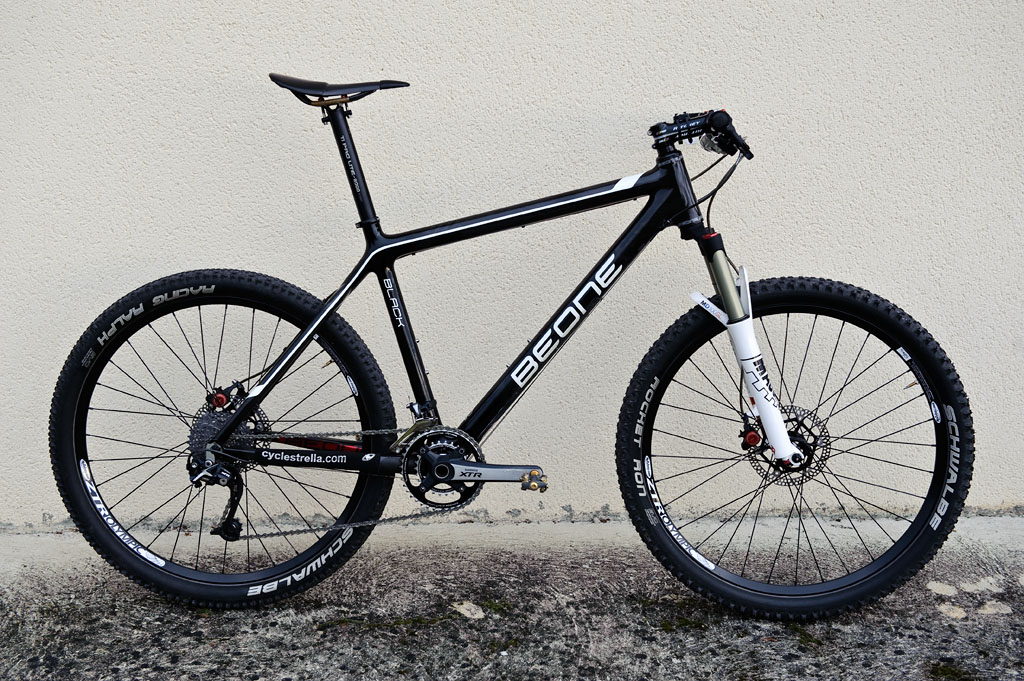

BeOne Black - 7,5 kg
Sam 30 Oct 2010 13:11
7284
Ven 29 Oct 2010 16:29
48 mm
1/160 Secs
F/5.6
200
Flash non déclenché
Priorité d’ouverture
JeanY86
Messages: 1227
Inscription: Ven 10 Avr 2009 08:57
Localisation: Poitiers
edité pour dernières modifs ;)
7,5 kg vérifié avec pédales et protections
Cadre BeOne 19" : 1038 g
Durin SL 100 mm : 1358 g
JDD KCNC Radiant : 78 g
Roues ZTR Podium MMX+moyeux Tune King Kong+CxRay : 1239 g
Serrages Tune DC16/17 : 36 g
Disques KCNC Razor 160mm + vis titane : 161 g
Freins R1 leviers carbone vis Ti : 380 g
Pneus RoRo+préventif : 838 g
Cintre Extralite Utrabar : 98 g
Grips extralite : 20 g
Potence Extralite : 88 g
TDS Climax carbone : 139 g
FRM Blackhole : 71 g
Collier TDS MCFK : 8 g
cassette SRAM XG 999 11x32 : 175 g
Chaine KMC X10SL : 239 g
Pédalier XTR plateaux TA 26-38 : 744 g
Shifters XTR colliers MCFK : 198 g
Dér AV DA 7900 vis Ti : 76 g
Dér AR XTR Shadow : 182 g
Pédales Exustar PM 28 Ti : 186 g
Cables+gaines+guide cable+patte de der+graisse+protections : 140 g
