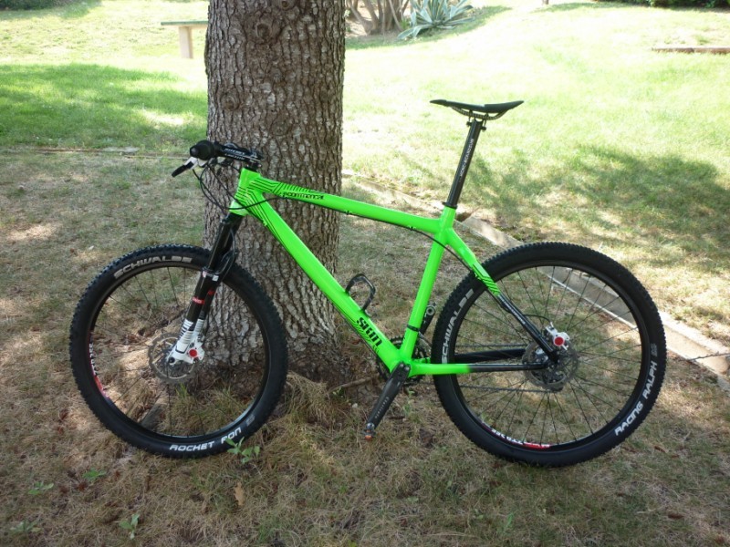

Cadre skin VIP L, vis kcnc (pate der), vis nylon (guide cable) : 1318
Fourche DT xrc 100 blocage au té/expandeur extralite : 1194
Roue av tune kk/Cx ray/ztr355/dc16-17/scrub vis ti/RORO 2.1: 1215
Roue ar tune kk/Cx ray/ztr355/dc16-17/scrub vis ti/recon 11-32/ RARA 2.1 : 1550
Tds lyre (sav) + selle speedneedle alcantara : 238 avec tds KCNC 254
Collier kcnc vis ergal : 12
Chaine kmc X10sl (106 maillons): 234
Pédales CRANKBROTHER 2ti/axe court ti ward : 177
Grip extralite coupé : 10
Pédalier-boitier Clavicula/kit pmp 40/27 vis courtes kcnc : 551
Dérailleur av dura ace 2 vis ergal : 74
Dérailleur ar X0 galets kcnc vis ergal/chappe carbone lyte: 175
Frein av-ar marta sl mag/vis nylon sur levier Vis ti-adap : 448
Cintre Easton ec70/bouchon : 130
Potence wcs alu capot carbon vis ti : 115
Manette XO vis nylon Cable/gaine i link : 218
JDD origine cane creek cap lyte entretoise : 60
Porte bidon btp vis nylon : 15
Protege base wtp : 12
TOTAL 7746gr tds kcnc 7762gr
Pilote : 1m90, 83kg
