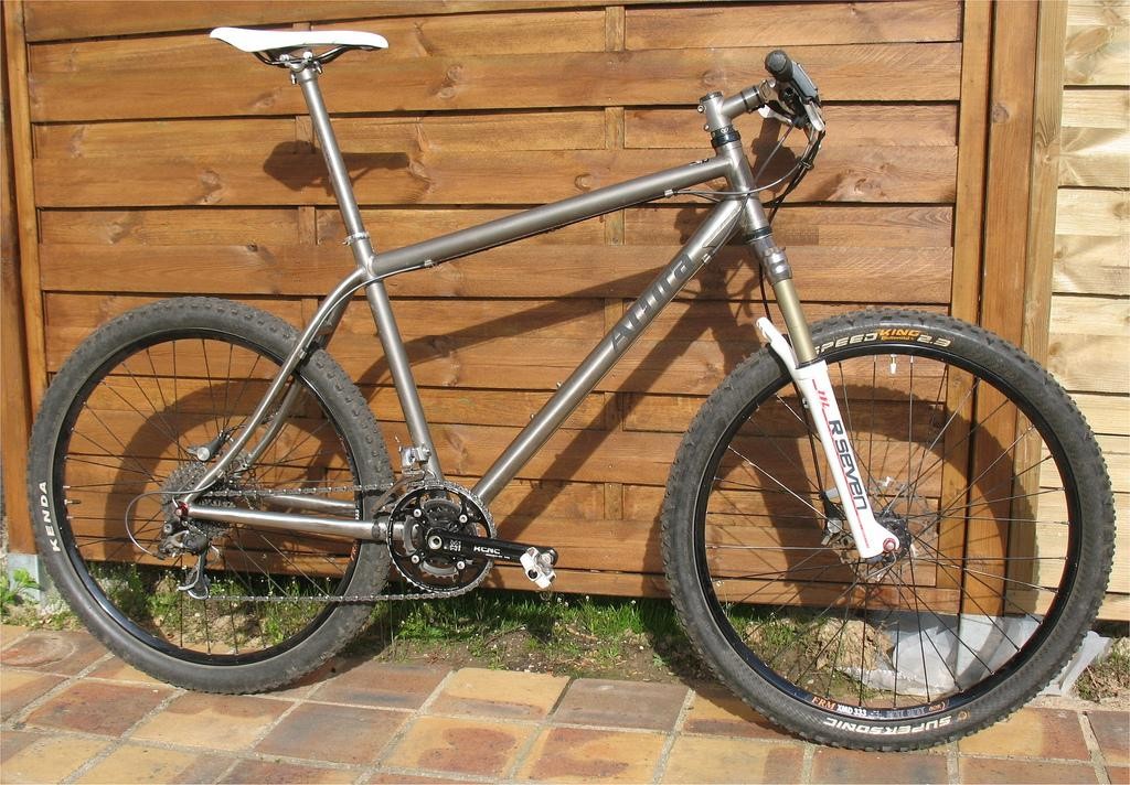

Cadre : AlTira Titane XC Malaku (Marathon) sur mesure, patte PM
Fourche : Manitou R7 MRD TPC 100 mm, préparation maison plus de débattement utilisable et 1322 gr
Roues : Montage maison, jantes FRM333, 32 rayons Sapim CX-Ray, écrous polyaxes, moyeux AMC225 (1318 gr)
Serrages : Dmcx Luly Titane
Pneus (Av/Ar) : Schwalbe Rocket Ron 2.25/ Schwalbe Racing Ralph 2.25 (le plus souvent mais ça change fréquemment) montage "NoTube"
Cintre : Combo cintre-potence Titane AlTira, visserie Titane
Poignées : Titec Pluto mousse
Potence : Combo cintre-potence Titane AlTira
Câblerie : Shimano XTR grise
Cassette : Shimano XTR 12-34
Chaîne : Yaban SFL10
Manettes : Shimano XTR, visserie Titane
Dérailleur arrière : Shimano XTR, visserie Titane, ressort Titane
Dérailleur avant : Shimano Dura Ace Triple à braser (patte prévue pour sur le cadre), visserie Titane
Pédalier : KCNC, plateaux Spe TA 26-40 pour le XC et 44 Spe TA, 32 Shimano XTR, 22 pour les longues distances
Freins : Shimano XTR, visserie Titane, rotor Alligator dents de requin devant, pétales derrière
Jeu de direction : FRM C-Set, réusiné maison (73 gr), capot carbone, vis Titane
Pédales : Crank Brothers Candy 4Ti prépa maison (193 gr)
Selle : Selle full carbone (93 gr) (visible ici)
Tige de selle : AlTira Titane, épaisseurs variables et visserie Titane
Collier de serrage : alu usiné maison (8 gr)
Poids: 8.75 Kg sur la photo, 8.56 Kg en version light (double plateau, selle carbone et Rocket Ron 2.25)
