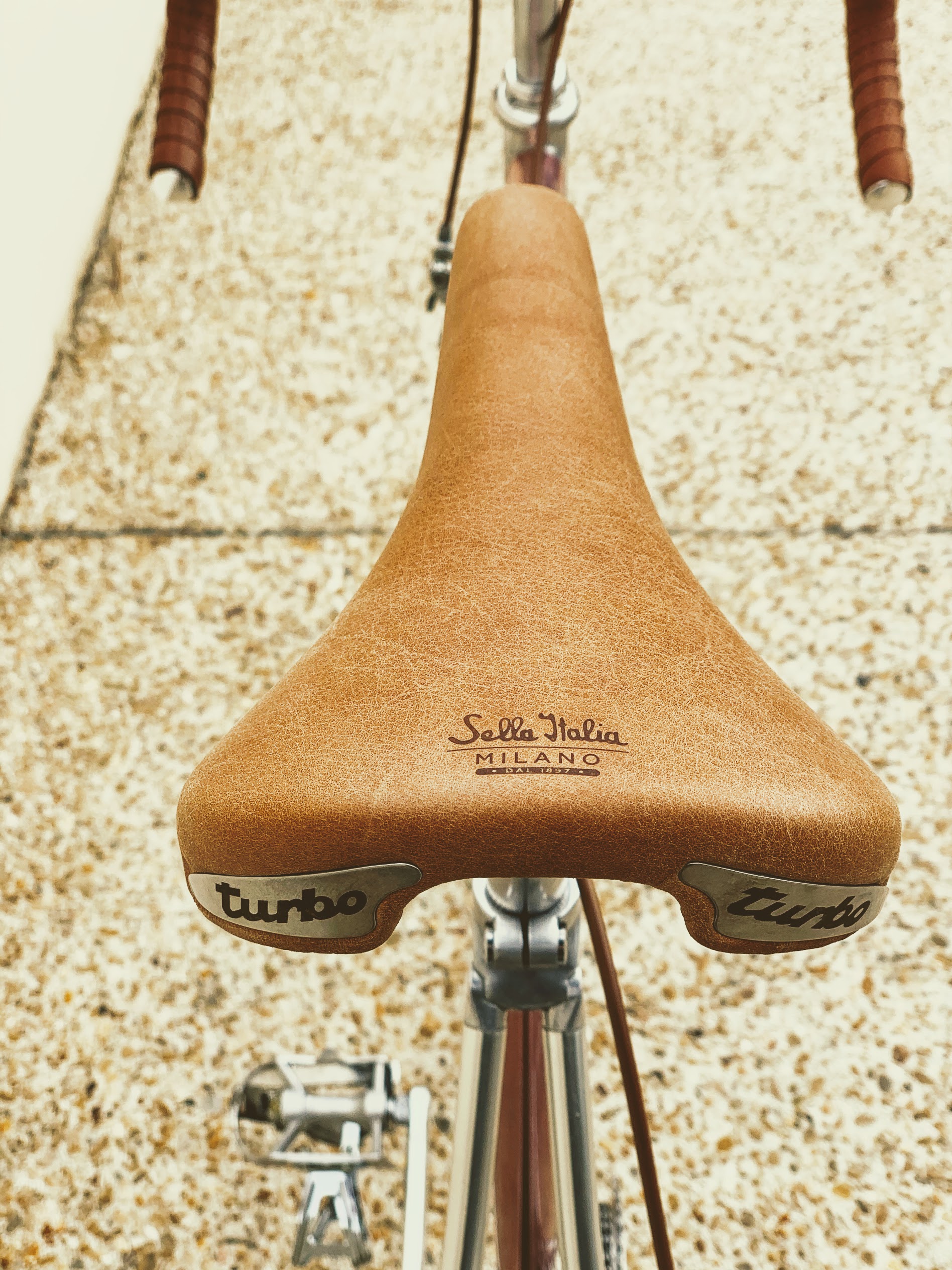

Messagede Doc holliday » Ven 4 Oct 2019 16:19
Eh bien voilà, il est terminé ! en fait il n'y aura plus que le collage des boyaux. Pour le reste, c'est bon. Je ferai un petit compte rendu quand j'aurai fait quelques km avec. Pour l'instant je ne peux vous dire que ce qui a été changé : les leviers de freins, la selle, la guidoline, les gaines, les jantes, le moyeu arrière et les rayons. Mais aussi ce qui a été nettoyé : tout ! et graissé : les 2 moyeux, le jeu de direction et le boitier de pédalier.
Merci à ceux qui m'ont donné des conseils (quasi tous des veloptimalien), à Christian mon poteau qui m'a aidé pour démonter le satané boîtier de pédalier et aussi à Christophe pour les jantes.
Place aux photos

Messagede toupenet » Ven 4 Oct 2019 16:50
Magnifique
tu as fait ça mieux qu'un pro
BRAVO

Messagede Fat bob » Ven 4 Oct 2019 16:59
:shock: résultat bluffant. Félicitations il est tout simplement magnifique.

Messagede Matttt » Ven 4 Oct 2019 17:05
Très beau!
Ne manquent plus que les stickers sur le tube oblique?
Ce qui serait vraiment cool maintenant c'est qu'il ait un comportement aussi séduisant qu'il en a l'air.

Matttt a écrit:Très beau!
J'ai les stickers mais ceux que j'ai reçus sont légèrement trop grands. De 140mm pour les originaux, et 151mm pour les nouveaux. Dommage ! J'ai peur qu'en les mettant la trace des anciens emplacements se voit par derrière.

Messagede imsaho_ » Jeu 25 Fév 2021 17:27
Il est très mal réglé ton guidon. Les parties plates du bas de cintre doivent être parallèles au sol. A part ça il est beau ton vélo.

Messagede Doc holliday » Jeu 25 Fév 2021 19:36
Arph a écrit:Tiens je remonte ce sympathique sujet, il y a un Vitus violet très similaire au tien qui tourne souvent à LC :)
Eh non, ce n'est pas moi. En fait le vélo n'a été essayé que sur une vingtaine de mètres devant chez moi depuis que je l'ai terminé. Il n'est pas à ma taille et Christian, à qui il pourrait convenir, devait l'essayer aux beaux jours de 2020 et ça ne s'est jamais fait. Il faudrait que je lui en reparle.
