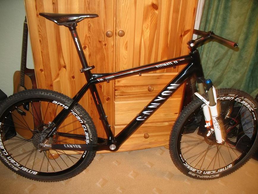

Après le jolie montage de Jordan-keops, je vais mettre le miens. Bon certe pour l'instant il n'est pas très avancé mais il devrait être fini dans la semaine, avec les photos des poids, pour la première sortie.
Voilà le montage final sur le papier (je n'ai pas les roues pour l'instant, ce sont des AMC montées en tubetype latex qui sont montées, et il me manque encore 2 ou 3 trucs)
cadre Canyon ultimate cf 2008 taille L + JDD => 135gr Magura Durin race 80mm => 1450gr + Lock-out =>59 gr
montage Hope pro 2/Sapim Cx-ray/Ztr Olympic 347 => 1490gr
der ar Sram XO medium => 193gr
Der av Shmano Xt E-type =>162 gr
mannetes Sram Xo twister (-30 gr de cables env) => 170gr
Frein av Avid Juicy Ultimate (sans adaptateur -25gr) =>232 gr
Frein ar Avid Juicy Ultimate => 276 gr
Rotors ashima Aro-03 160mm*2 (pas montés sur les AMC) => 182gr
Syntace F99 120mm =>110gr
Cintre Easton Ec 70 cnt 25.4 =>125gr
TDS Syntace P6 31,6/350mm =>215gr
Selle Fizik Arione CX =>190gr
Grips Bontrager Race XXX Lite =>16gr
Pneus Schwalbe Nobby Nic 2.1" *2 =>990gr
Préventif+Valve+fonds notube (je ne connais pas le poids) =>150gr
Chaîne Sram Pc 971 (à mettre à la longueur) =>299gr
Cassette Sram Pg 990 11/32 =>268gr
Serrages A2Z titan => 89gr
Serrage tds Woodman Deathgrip (pas encore reçu) => 12gr
Gaines+cables Gore Tex =>100gr
Time Atac XS carbon =>338 g
Bar-ends Scott Rc Stix (pas encore achetés) => 57gr
Total: 9320gr
Je met des photos du matos sur la balance demain
Voilà :wink:
